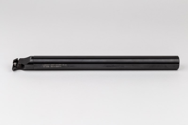

S25T-SVUBR-16, 25 mm Ø interne (ID) boorstaaf met stalen schacht, rechtshandig, schroefvergrendeling
Werkstuk #: 01-0386
S25T-SVUBR-16
Prijs: 141.95 ( / eenheid)
Prijs: 2473.95 ( / eenheid)
Prijs: 736.95 ( / eenheid)
Prijs: 98.95 ( / eenheid)
Prijs: 445.95 ( / eenheid)
Prijs: 1038.95 ( / eenheid)
99.97
1749.97
520.97
69.97
314.97
734.97
Technische Documenten
  • 3D-model (ZIP)
Meetsysteem Metrisch - ISO
Type staaf S - Stalen staaf
Klemtype S - Vastschroeven
Gereedschaporiëntatie Intern
Hand van gereedschap Rechts
Wisselplaattype V-stijl - 35° ruitvormig
[ØD] Min. Bewerkingsdiameter 32,0 mm
[ØDMM] Schachtdiameter 25,0 mm
[LH] Koplengte 38,0 mm
[OAL] Totale lengte 300,0 mm
[H] Schachthoogte 24,0 mm
[s] Afmeting midden tot wisselplaat 17,0 mm
[°] Afloophoek 93 DEG
[IC] Ingeschreven cirkeldiameter 0,375 inch/9,53 mm
[D1] Gatmaat wisselplaat 0,173 inch \ 4,4 mm
[L10] Snijkantlengte 0,654 inch/16,61 mm
