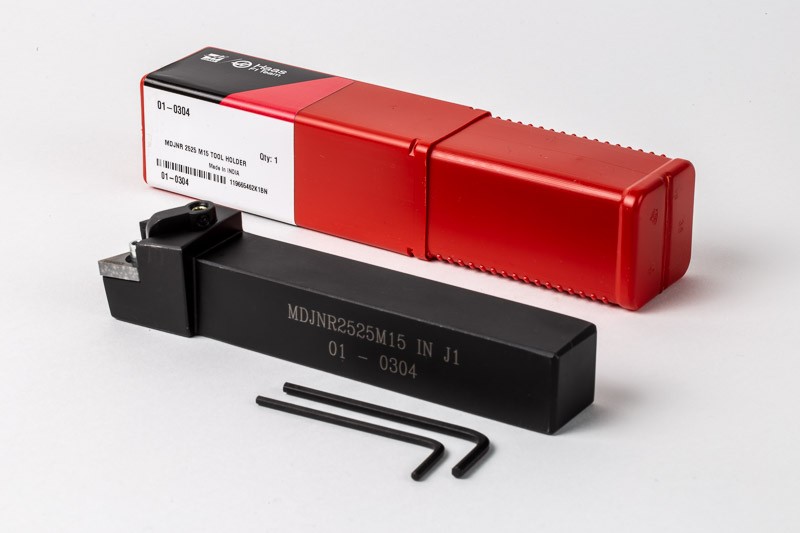

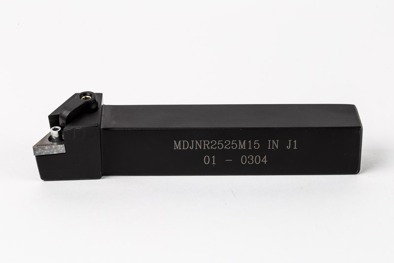

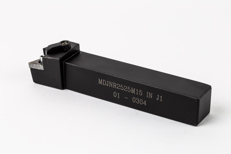

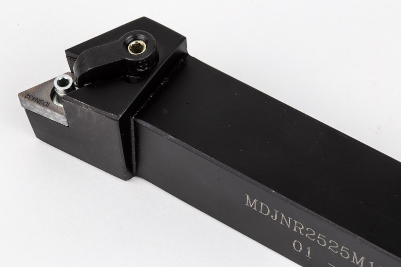

MDJNR2525-M15, 25 mm extern (OD) draaigereedschap met vierkante stalen schacht, rechtsdraaiend, meervoudige vergrendeling
Werkstuk #: 01-0304
MDJNR 2525 M15
Prijs: 94.95 ( / eenheid)
Prijs: 1473.95 ( / eenheid)
Prijs: 438.95 ( / eenheid)
Prijs: 58.95 ( / eenheid)
Prijs: 265.95 ( / eenheid)
Prijs: 618.95 ( / eenheid)
61.97
1049.97
312.97
41.97
188.97
440.97
Technische Documenten
  • 3D-model (ZIP)
Meetsysteem Metrisch - ISO
Klemtype M - Meervoudige vergrendeling
Wisselplaattype D-stijl - 55° ruitvormig
Gereedschaporiëntatie Extern
Hand van gereedschap Rechts
[LH] Koplengte 32,0 mm
[OAL] Totale lengte 150,0 mm
[H1] Snijhoogte 25,0 mm
[H] Schachthoogte 25,0 mm
[B] Schachtbreedte 25,0 mm
[f] Afmeting 32,0 mm
[°] Afloophoek 93 DEG
[IC] Ingeschreven cirkeldiameter 0,5 in \ 12,7 mm
[D1] Gatmaat wisselplaat 0,203 inch/5,16 mm
[L10] Snijkantlengte 0,61 inch/15,5 mm
Machinezijde adaptertype Vierkante schacht
Koelmiddel door gereedschap Nr.
Gewicht 1,4 lbs/0,6 kg
Land van herkomst India
