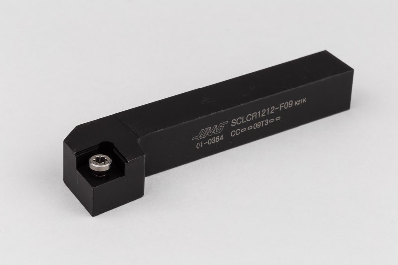

SCLCR1212-F09, 12 mm extern (OD) draaigereedschap met vierkante stalen schacht, rechtsdraaiend, schroefvergrendeling
Werkstuk #: 01-0364
SCLCR1212-F09
Prijs: 64.95 ( / eenheid)
Prijs: 1323.95 ( / eenheid)
Prijs: 393.95 ( / eenheid)
Prijs: 52.95 ( / eenheid)
Prijs: 238.95 ( / eenheid)
Prijs: 555.95 ( / eenheid)
42.97
949.97
282.97
37.97
170.97
398.97
Technische documenten
  • 3D-model (ZIP)
Meetsysteem Metrisch - ISO
Klemtype S - Vastschroeven
Wisselplaattype C-stijl - 80° ruitvormig
Gereedschaporiëntatie Extern
Hand van gereedschap Rechts
[LH] Koplengte 16,0 mm
[OAL] Totale lengte 80,0 mm
[H1] Snijhoogte 12,0 mm
[H] Schachthoogte 12,0 mm
[B] Schachtbreedte 12,0 mm
[f] Afmeting 20,0 mm
[°] Afloophoek 95 DEG
[IC] Ingeschreven cirkeldiameter 0,375 inch/9,53 mm
[D1] Gatmaat wisselplaat 0,173 inch \ 4,4 mm
[L10] Snijkantlengte 0,381 inch/9,67 mm
Machinezijde adaptertype Vierkante schacht
Koelmiddel door gereedschap Nr.
Gewicht 0,1 lbs \ 0,1 kg
