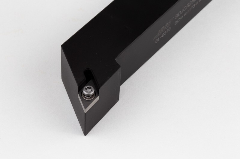

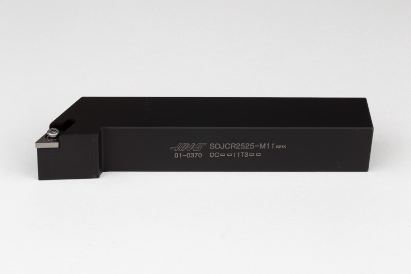

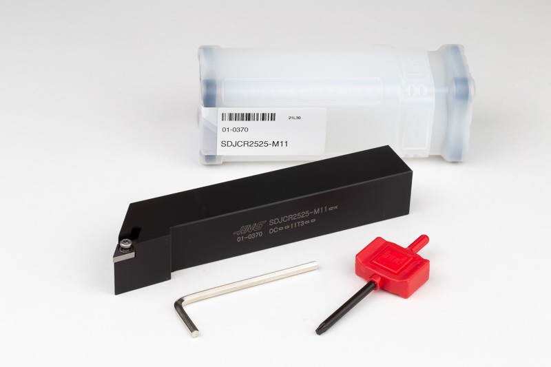

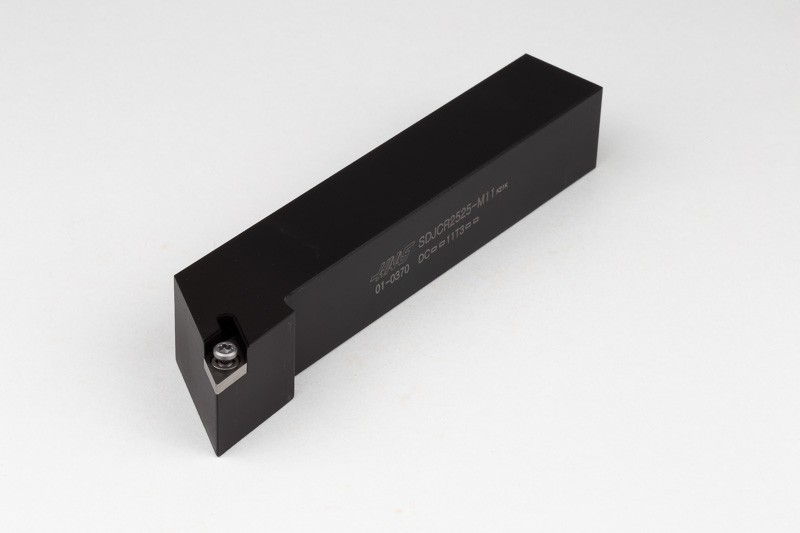

SDJCR2525-M11, 25 mm extern (OD) draaigereedschap met vierkante stalen schacht, rechtsdraaiend, schroefvergrendeling
Werkstuk #: 01-0370
SDJCR2525-M11
Prijs: 77.95 ( / eenheid)
Prijs: 1598.95 ( / eenheid)
Prijs: 475.95 ( / eenheid)
Prijs: 63.95 ( / eenheid)
Prijs: 287.95 ( / eenheid)
Prijs: 671.95 ( / eenheid)
50.97
1124.97
334.97
44.97
202.97
472.97
Technische documenten
  • 3D-model (ZIP)
Meetsysteem Metrisch - ISO
Klemtype S - Vastschroeven
Wisselplaattype D-stijl - 55° ruitvormig
Gereedschaporiëntatie Extern
Hand van gereedschap Rechts
[LH] Koplengte 29,0 mm
[OAL] Totale lengte 150,0 mm
[H1] Snijhoogte 25,0 mm
[H] Schachthoogte 25,0 mm
[B] Schachtbreedte 25,0 mm
[f] Afmeting 32,0 mm
[°] Afloophoek 93 DEG
[IC] Ingeschreven cirkeldiameter 0,375 inch/9,53 mm
[D1] Gatmaat wisselplaat 0,173 inch \ 4,4 mm
[L10] Snijkantlengte 0,458 inch/11,63 mm
Machinezijde adaptertype Vierkante schacht
Koelmiddel door gereedschap Nr.
Gewicht 1,1 lbs \ 0,5 kg
Land van herkomst Zuid-Korea
