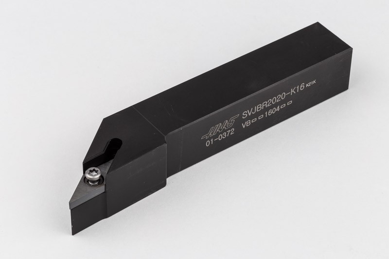

SVJBR2020-K16, 20 mm extern (OD) draaigereedschap met vierkante stalen schacht, rechtsdraaiend, schroefvergrendeling
Werkstuk #: 01-0372
SVJBR2020-K16
Prijs: 71.95 ( / eenheid)
Prijs: 1473.95 ( / eenheid)
Prijs: 438.95 ( / eenheid)
Prijs: 58.95 ( / eenheid)
Prijs: 265.95 ( / eenheid)
Prijs: 618.95 ( / eenheid)
46.97
1049.97
312.97
41.97
188.97
440.97
Technische documenten
  • 3D-model (ZIP)
Meetsysteem Metrisch - ISO
Klemtype S - Vastschroeven
Wisselplaattype V-stijl - 35° ruitvormig
Gereedschaporiëntatie Extern
Hand van gereedschap Rechts
[LH] Koplengte 41,0 mm
[OAL] Totale lengte 125,0 mm
[H1] Snijhoogte 20,0 mm
[H] Schachthoogte 20,0 mm
[B] Schachtbreedte 20,0 mm
[f] Afmeting 25,0 mm
[°] Afloophoek 93 DEG
[IC] Ingeschreven cirkeldiameter 0,375 inch/9,53 mm
[D1] Gatmaat wisselplaat 0,173 inch \ 4,4 mm
[L10] Snijkantlengte 0,654 inch/16,61 mm
Machinezijde adaptertype Vierkante schacht
Koelmiddel door gereedschap Nr.
Gewicht 0,6 lbs \ 0,3 kg
Land van herkomst Zuid-Korea
