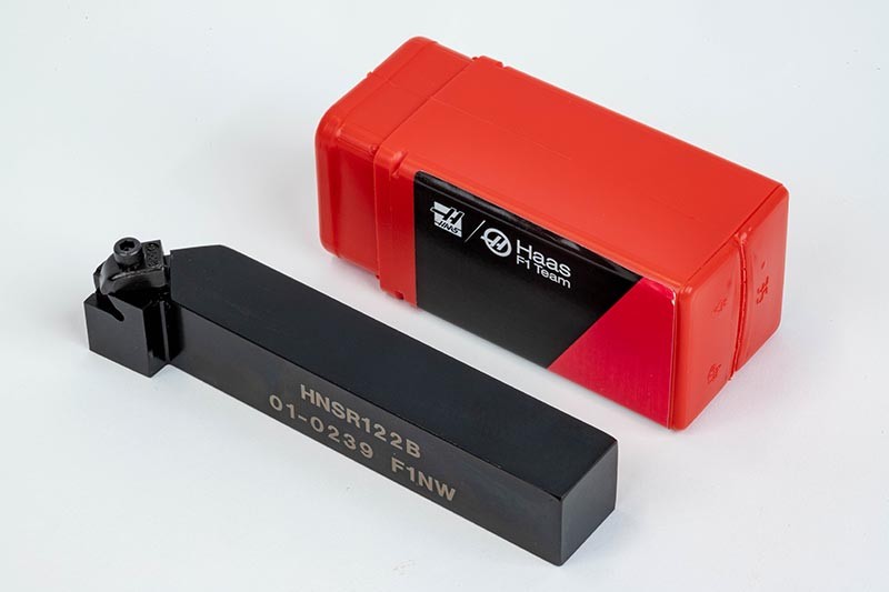

HNSR122B, gereedschapshouder met vierkante stalen schacht van 3/4" voor uitwendig groefsteken, rechtshandig, wisselplaat maat 2
Werkstuk #: 01-0239
HNSR122B
Prijs: 80.95 ( / eenheid)
72.97
TECHNISCHE DOCUMENTEN
  • Technische details
  • 3D-model (ZIP)
Meetsysteem Inch - ANSI
Klemtype HN - Haas Notch
Gereedschaporiëntatie Extern
Hand van gereedschap Rechts
Wisselplaattype Groefsteken, Profilering, Schroefdraadsnijden
Wisselplaatafmeting 2
Hand van wisselplaat Rechts
[LH] Koplengte 0,75 inch
[OAL] Totale lengte 4,5 inch
[H] Schachthoogte 0,75 inch
[B] Schachtbreedte 0,75 inch
[f] Afmeting 1,0 in
[T-MAX] Maximale diepte 0,138 inch
Koelmiddel door gereedschap Nr.
Gewicht 0,8 lbs \ 0,3 kg
Land van herkomst VS
