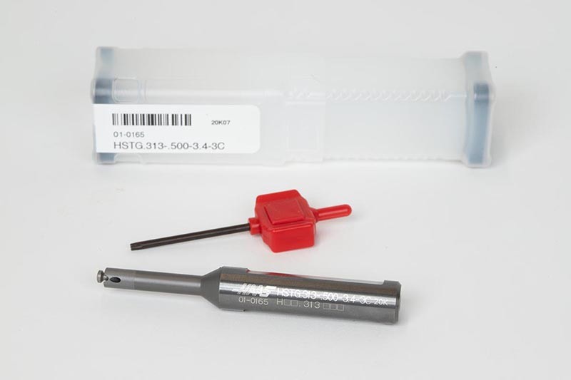

HSTG.315-.500-3.4-3C, 1/2" Ø kleine staaf met hardmetalen schacht en intern (ID) groefsteken/schroefdraad, wisselplaat maat 3, koelmiddel door gereedschap
Werkstuk #: 01-0165
HSTG.313-.500-3.4-3C
Prijs: 103.95 ( / eenheid)
83.97
Technische Documenten
  • 3D-model (ZIP)
Meetsysteem Inch - ANSI
Gereedschap of inzetstuk Gereedschap
Materiaal Hardmetaal
Maat wisselplaatzitting 3
[ØD] Min. Bewerkingsdiameter 0,315 inch/8,0 mm
[ØDMM] Schachtdiameter 0,5 inch
[LH] Koplengte 1,259 inch
[OAL] Totale lengte 3,543 inch
[H] Schachthoogte 0,421 inch
[s] Afmeting midden tot wisselplaat 0,189 inch
[T-MAX] Maximale diepte 0,039 inch
Afbeelding 1
Gewicht 0,3 lbs \ 0,2 kg
Land van herkomst Zuid-Korea
