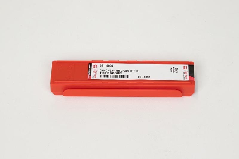

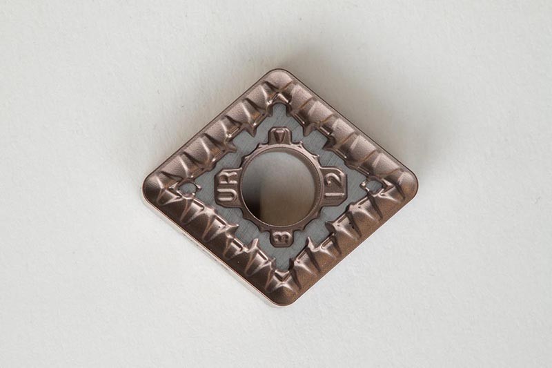

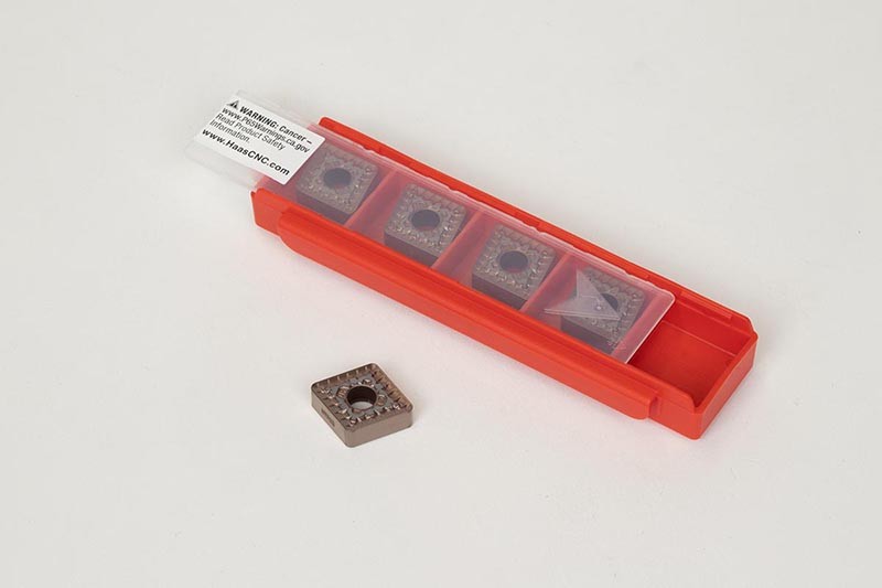

CNMG433-HUR / CNMG120412-HUR, hardmetalen draaiwisselplaat, 80° ruitvormig, kwaliteit HTP15 - Pakket van 5
Werkstuk #: 02-0090
CNMG 433-HUR GRADE HTP15
Prijs: 23.95 ( / eenheid)
Prijs: 423.95 ( / eenheid)
Prijs: 126.95 ( / eenheid)
Prijs: 16.95 ( / eenheid)
Prijs: 76.95 ( / eenheid)
Prijs: 177.95 ( / eenheid)
19.97
TECHNISCHE DOCUMENTEN
  • SNELHEDEN EN TOEVOER
ISO-MATERIAALTABEL
P - STAAL
M - ROESTVRIJ STAAL
K - GIETIJZER
N - ALUMINIUM EN NON-FERRO
S - HOGE TEMPERATUUR LEGERING
H - GEHARDE METALEN
- PRIMAIR WERKSTUKMATERIAAL
- SECUNDAIR WERKSTUKMATERIAAL
Klemtype M - Meervoudige vergrendeling, D - Dubbele klem
Wisselplaattype C-stijl - 80° ruitvormig
Primair werkstukmateriaal P - Staal
Secundair werkstukmateriaal K-Gietijzer
Kwaliteit HTP15 - Enigszins onderbroken
Materiaal Hardmetaal
Spaanbreker HUR - Universeel voorbewerken
[IC] Ingeschreven cirkeldiameter 0,5 in \ 12,7 mm
[D1] Gatmaat wisselplaat 0,203 inch/5,16 mm
[L10] Snijkantlengte 0,508 inch/12,9 mm
[S] Wisselplaatdikte 0,187 inch/4,76 mm
[RE] Hoekradius 0,0472 inch/1,2 mm
Gewicht 0,1 lbs \ 0,1 kg
Land van herkomst India
