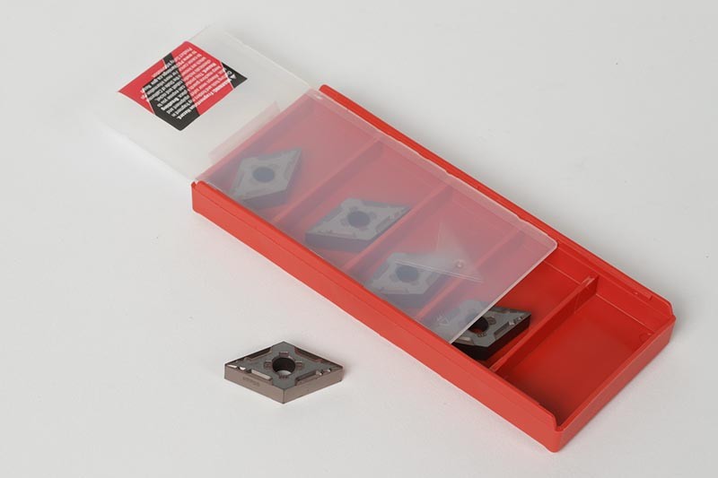

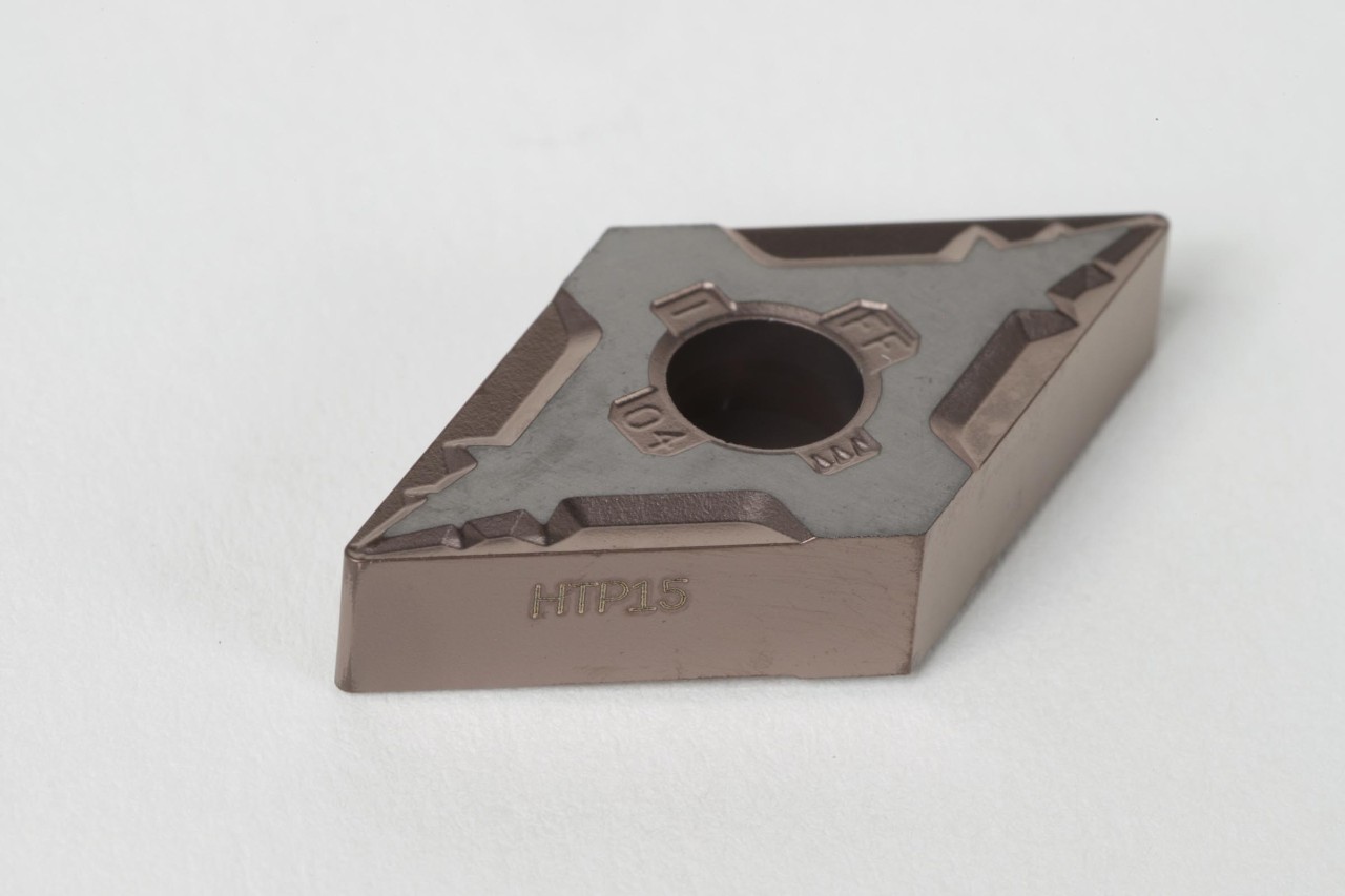

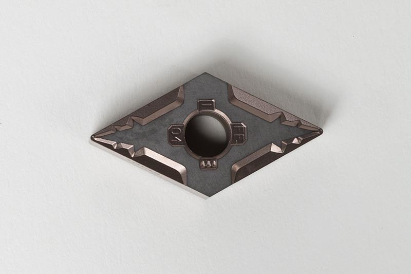

DNMG431-HFF / DNMG150404-HFF, hardmetalen draaiwisselplaat, 55° ruitvormig, kwaliteit HTP15 - Pakket van 5
Werkstuk #: 02-0094
DNMG 431-HFF GRADE HTP15
Prijs: 27.95 ( / eenheid)
Prijs: 473.95 ( / eenheid)
Prijs: 140.95 ( / eenheid)
Prijs: 18.95 ( / eenheid)
Prijs: 85.95 ( / eenheid)
Prijs: 198.95 ( / eenheid)
TECHNISCHE DOCUMENTEN
  • SNELHEDEN EN TOEVOER
ISO-MATERIAALTABEL
P - STAAL
M - ROESTVRIJ STAAL
K - GIETIJZER
N - ALUMINIUM EN NON-FERRO
S - HOGE TEMPERATUUR LEGERING
H - GEHARDE METALEN
- PRIMAIR WERKSTUKMATERIAAL
- SECUNDAIR WERKSTUKMATERIAAL
Klemtype D - Dubbele klem, M - Meervoudige vergrendeling
Wisselplaattype D-stijl - 55° ruitvormig
Primair werkstukmateriaal P - Staal
Secundair werkstukmateriaal K-Gietijzer
Kwaliteit HTP15 - Enigszins onderbroken
Materiaal Hardmetaal
Spaanbreker HFF - Fijne afwerking
[IC] Ingeschreven cirkeldiameter 0,5 in \ 12,7 mm
[D1] Gatmaat wisselplaat 0,203 inch/5,16 mm
[L10] Snijkantlengte 0,61 inch/15,5 mm
[S] Wisselplaatdikte 0,187 inch/4,76 mm
[RE] Hoekradius 0,0157 inch / 0,4 mm
Gewicht 0,1 lbs \ 0,1 kg
Land van herkomst India
