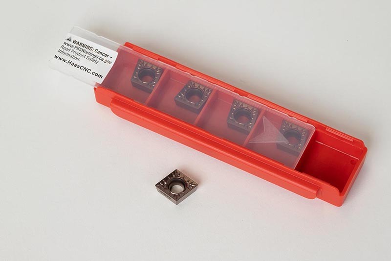

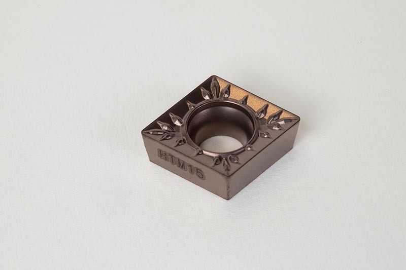

CCMT3251-HMP / CCMT09T304-HMP, hardmetalen draaiwisselplaat, 80° ruitvormig, kwaliteit HTM15 - Pakket van 5
Werkstuk #: 02-0361
CCMT 3251-HMP HTM15
Prijs: 18.95 ( / eenheid)
Prijs: 362.95 ( / eenheid)
Prijs: 103.95 ( / eenheid)
Prijs: 13.95 ( / eenheid)
Prijs: 62.95 ( / eenheid)
Prijs: 146.95 ( / eenheid)
TECHNISCHE DOCUMENTEN
  • SNELHEDEN EN TOEVOER
ISO-MATERIAALTABEL
P - STAAL
M - ROESTVRIJ STAAL
K - GIETIJZER
N - ALUMINIUM EN NON-FERRO
S - HOGE TEMPERATUUR LEGERING
H - GEHARDE METALEN
- PRIMAIR WERKSTUKMATERIAAL
- SECUNDAIR WERKSTUKMATERIAAL
Klemtype S - Vastschroeven
Wisselplaattype C-stijl - 80° ruitvormig
Primair werkstukmateriaal M - Roestvrij staal
Secundair werkstukmateriaal P - Staal, S - Hoge temperatuur legering
Kwaliteit HTM15 - Enigszins onderbroken
Materiaal Hardmetaal
Spaanbreker HMP - Middel Positief
[IC] Ingeschreven cirkeldiameter 0,375 inch/9,53 mm
[D1] Gatmaat wisselplaat 0,173 inch \ 4,4 mm
[L10] Snijkantlengte 0,381 inch/9,67 mm
[S] Wisselplaatdikte 0,156 inch/3,97 mm
[RE] Hoekradius 0,0157 inch / 0,4 mm
Gewicht 0,1 lbs \ 0,1 kg
Land van herkomst India
