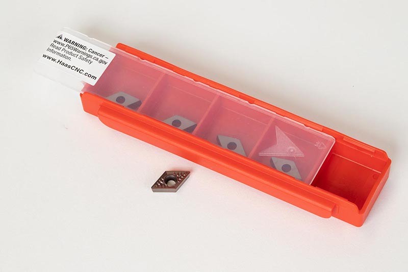

DCMT2151-HMP / DCMT070204-HMP, hardmetalen draaiwisselplaat, 55° ruitvormig, kwaliteit HTM15 - Pakket van 5
Werkstuk #: 02-0370
DCMT 2151-HMP HTM15

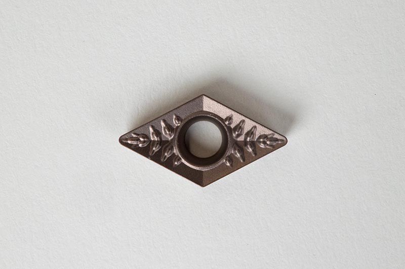

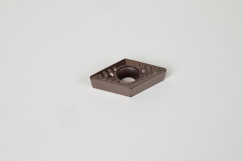

Klemtype S - Vastschroeven
Wisselplaattype D-stijl - 55° ruitvormig
Primair werkstukmateriaal M - Roestvrij staal
Secundair werkstukmateriaal S - Hoge temperatuur legering, P - Staal
Kwaliteit HTM15 - Enigszins onderbroken
Materiaal Hardmetaal
Spaanbreker HMP - Middel Positief
[IC] Ingeschreven cirkeldiameter 0,25 inch/6,35 mm
[D1] Gatmaat wisselplaat 0,11 inch / 2,8 mm
[L10] Snijkantlengte 0,305 inch/7,75 mm
[S] Wisselplaatdikte 0,094 inch/2,38 mm
[RE] Hoekradius 0,0157 inch / 0,4 mm
Gewicht 0,1 lbs \ 0,1 kg
