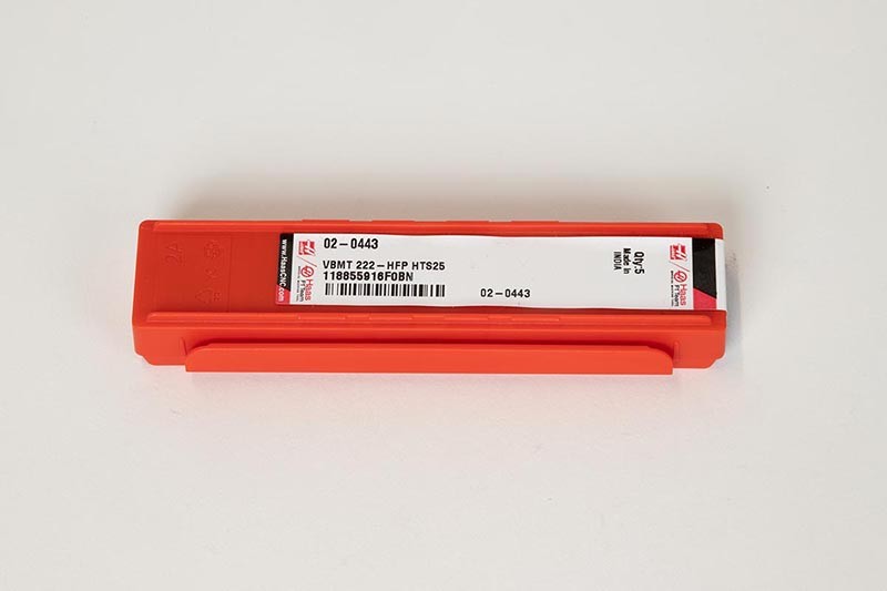

VBMT222-HFP / VBMT110308-HFP, hardmetalen draaiwisselplaat, 35° ruitvormig, kwaliteit HTS25 - Pakket van 5
Werkstuk #: 02-0443
VBMT 222-HFP HTS25

Klemtype S - Vastschroeven
Wisselplaattype V-stijl - 35° ruitvormig
Primair werkstukmateriaal S - Hoge temperatuur legering
Secundair werkstukmateriaal M - Roestvrij staal, K-Gietijzer
Kwaliteit HTS25 - Med onderbroken
Materiaal Hardmetaal
Spaanbreker HFP - Positief afwerking
[IC] Ingeschreven cirkeldiameter 0,25 inch/6,35 mm
[D1] Gatmaat wisselplaat 0,11 inch / 2,8 mm
[L10] Snijkantlengte 0,436 inch/11,07 mm
[S] Wisselplaatdikte 0,125 inch/3,18 mm
[RE] Hoekradius 0,0315 inch/0,8 mm
Gewicht 0,1 lbs \ 0,1 kg
Land van herkomst India
