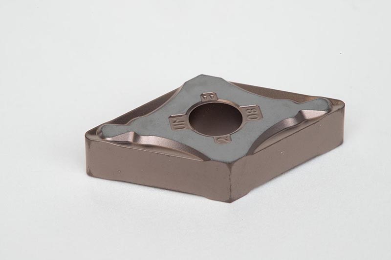

DNMG432-HUM / DNMG150408-HUM, hardmetalen draaiwisselplaat, 55° ruitvormig, kwaliteit HTP25 - Pakket van 5
Werkstuk #: 02-0538
DNMG 432-HUM HTP25
Prijs: 27.95 ( / eenheid)
Prijs: 473.95 ( / eenheid)
Prijs: 140.95 ( / eenheid)
Prijs: 18.95 ( / eenheid)
Prijs: 85.95 ( / eenheid)
Prijs: 198.95 ( / eenheid)
Klemtype M - Meervoudige vergrendeling, D - Dubbele klem
Wisselplaattype D-stijl - 55° ruitvormig
Primair werkstukmateriaal P - Staal
Secundair werkstukmateriaal M - Roestvrij staal, K-Gietijzer, N - Aluminium
Kwaliteit HTP25 - Med onderbroken
Materiaal Hardmetaal
Spaanbreker HUM - Universeel medium

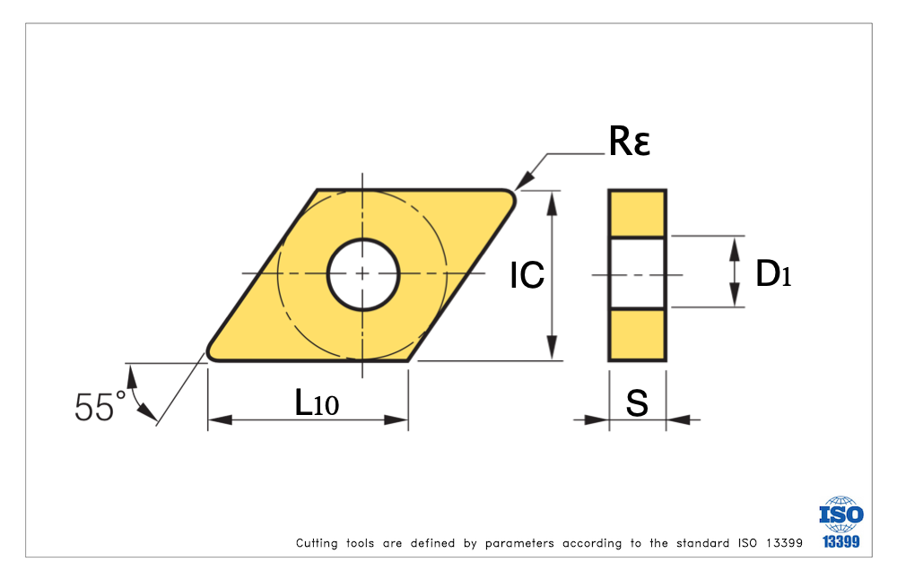

[IC] Ingeschreven cirkeldiameter 0,5 in \ 12,7 mm
[D1] Gatmaat wisselplaat 0,203 inch/5,16 mm
[L10] Snijkantlengte 0,61 inch/15,5 mm
[S] Wisselplaatdikte 0,187 inch/4,76 mm
[RE] Hoekradius 0,0315 inch/0,8 mm
Gewicht 0,1 lbs \ 0,1 kg
Land van herkomst India
