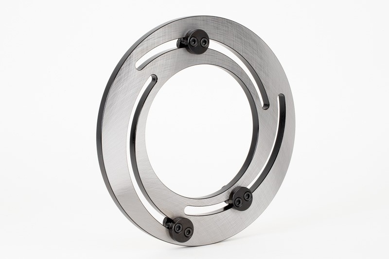

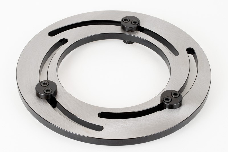

HJB-10, 10" (254 mm) Schuiftype draaimachine spanklauw boring ring
Werkstuk #: 05-0513
HJB-10

*Haas Tooling-boringringen zijn bestemd voor de hydraulische krachtbediende klauwplaten die standaard op de Haas ST- en DS-modellen zitten en niet voor de handbediende scrolltype klauwplaten.

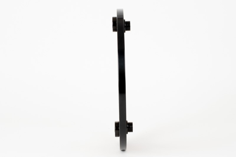

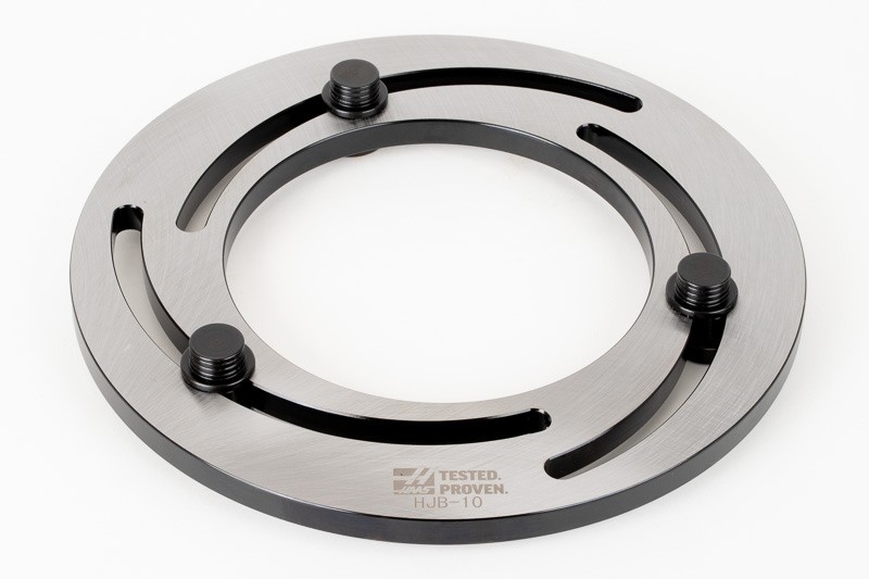

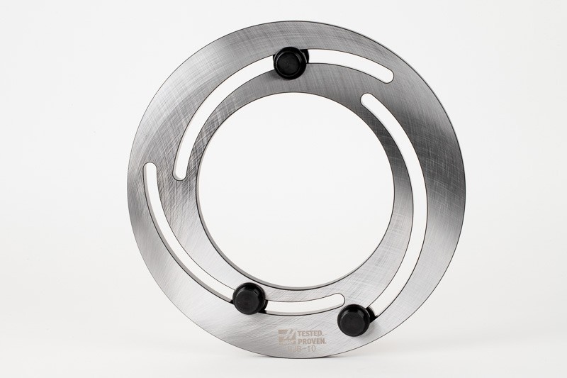

OVERZICHT VAN HAAS-BORINGRINGEN VOOR DRAAIMACHINE
HJB-boringringen:
  • Filter de reeks HJB-ringen aan de hand van de afmeting van de klauwplaat
  • Een enkele ring kan gebruikt worden om een breed scala diameters te boren voor een specifieke afmeting van de klauwplaat voor de draaimachine
  • Gemakkelijke fijnafstelling van de bekken, om te voorkomen dat er bij het opnieuw snijden van de bekken te veel materiaal wordt verwijderd
Technische Documenten
  • Technische details
Afmeting van de klauwplaat 10,0 inch / 254,0 mm
Type HJB
[A] Afmeting 0,47 inch/12,0 mm
[B] Afmeting 10,16 inch/258,0 mm
[C] Afmeting 5,91 inch/150,0 mm
[D] Afmeting 0,67 inch/17,0 mm
[E] Afmeting 1,57 inch/40,0 mm
[F] Afmeting 0,35 inch/9,0 mm
[G] Afmeting 0,73 inch/18,5 mm
Maximale omw/min 600
Maximale grijpdruk 8,0 kgf/cm2
Gewicht 6,8 lbs/3,1 kg
Land van herkomst Taiwan
