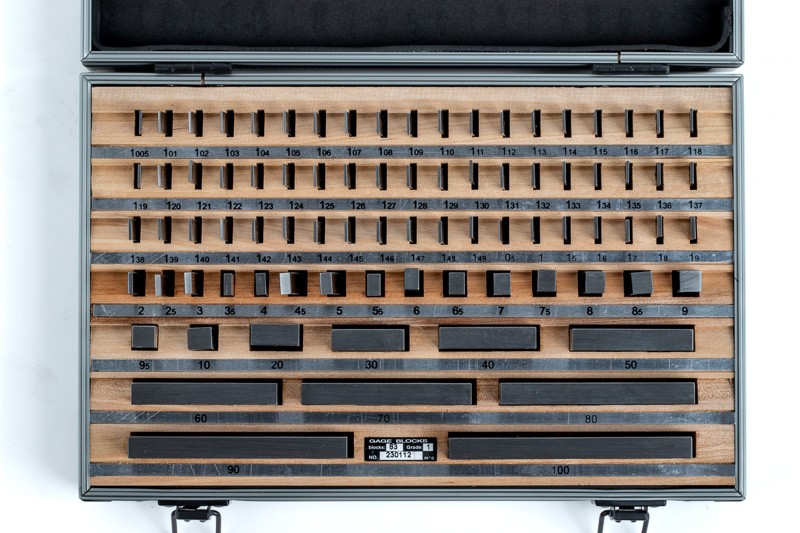

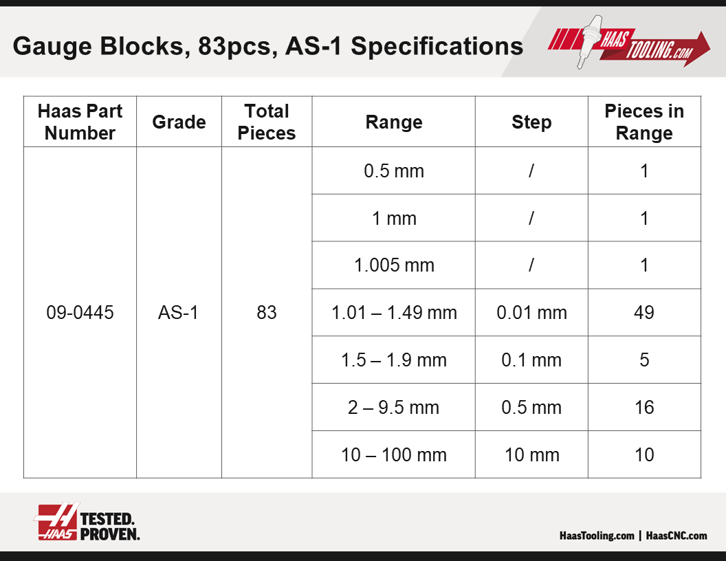

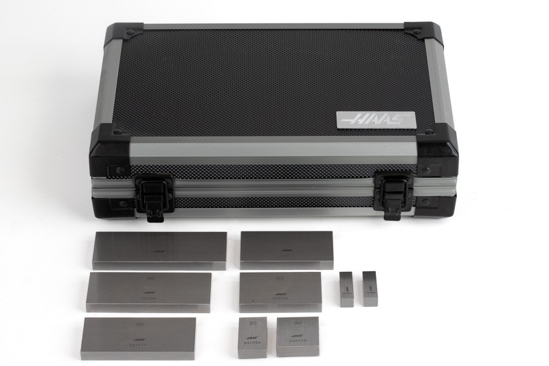

83-delige metrisch meterblok-set, AS-1-kwaliteit, 0,5-100mm
Werkstuk #: 09-0445
GAGE BLOCKS, METRIC, 83pcs, AS-1

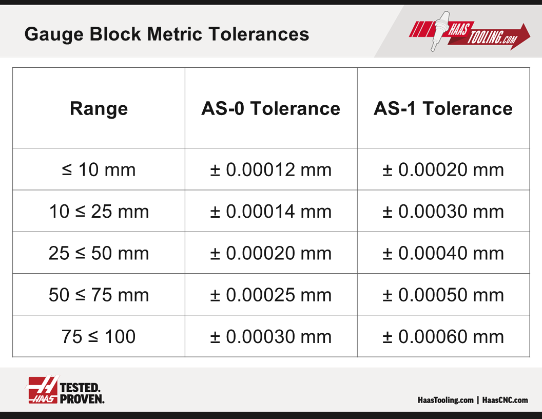

Deze AS-1 meterset van hoge kwaliteit wordt gebruikt in algemene industriële toepassingen, waar een hoge precisie vereist is, maar heeft iets grotere toleranties dan de AS-0-kwaliteit meterblokken. AS-1-meterblokken spelen een kritieke rol bij het behoud van nauwkeurigheid, consistentie en precisie in een groot aantal industriële toepassingen, waar nauwkeurige dimensionale metingen essentieel zijn voor kwaliteitscontrole en productieprocessen.
Technische Documenten
Type Meterblok
Meetsysteem Metrisch - ISO
Aantal stukken 83
Kwaliteit AS-1
Materiaal Hard staal
Bereik 0,5 -100,0 mm
Rockwell hardheid > 63 HRC
Standaard ISO 3650
Gewicht 6,6 lbs \ 3 kg
