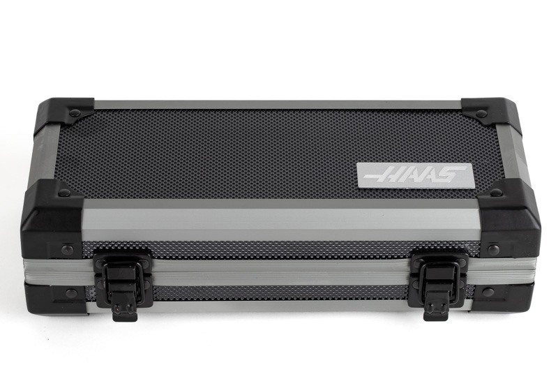

7-delige NO-GO ringmeter-set met schroefdraad, metrisch
Werkstuk #: 09-0474
Thread Ring Gauge Set/NO-GO 7pcs METRIC
Prijs: 139.95 ( / eenheid)
Prijs: 3123.95 ( / eenheid)
Prijs: 929.95 ( / eenheid)
Prijs: 124.95 ( / eenheid)
Prijs: 562.95 ( / eenheid)
Prijs: 1311.95 ( / eenheid)
90.97
2199.97
654.97
87.97
395.97
923.97

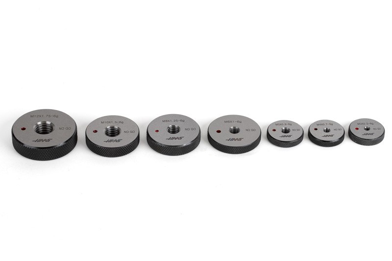

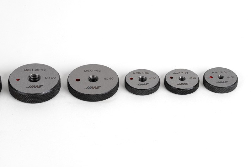

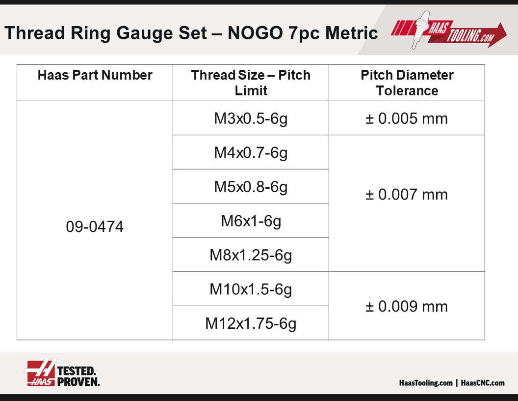

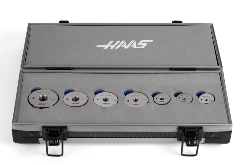

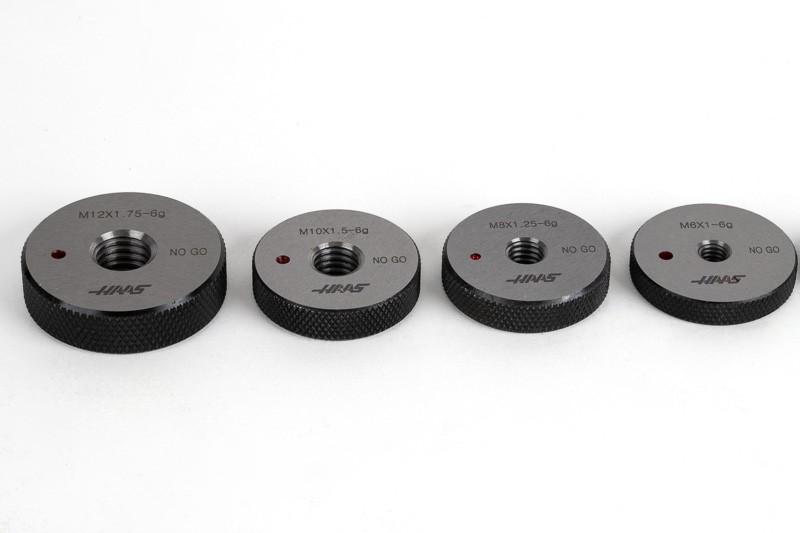

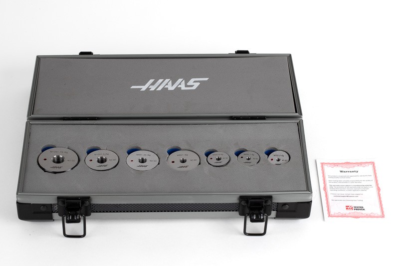

Deze 7-delige metrische NO-GO ringmeter-set met schroefdraad is een verzameling precisiegereedschappen die worden gebruikt om de spoeddiameter en de kwaliteit van het schroefdraad van schroeven of onderdelen met uitwendige schroefdraad te controleren door de onderdelen in de respectieve meters te draaien om te verifiëren of de schroefdraden voldoet aan de vereiste specificaties binnen het aanvaardbare tolerantiebereik voor ‘NO-GO’-testen. Deze set bevat een M3x0,5, M4x0,7, M5x0,8, M6x1,0, M8x1,25, M10x1,5 en M12x1,75.
Type Ringmeter-set met schroefdraad
Meetsysteem Metrisch - ISO
Schroefdraadafmeting M6x1,0, M4x0,7, M8x1.25, M10x1,5, M5X0,8, M3x0,5, M12x1,75
Type meter NO-GO
Aantal stukken 7
Schroefdraadserie M - Metrisch
Klasse schroefdraad 6 g
Schroefdraadtolerantie Raadpleeg de tolerantietabel
Rockwell hardheid 58,0-63,0 HRC
Materiaal Hard staal
Standaard DIN ISO 1502
Gewicht 1,7 lbs \ 0,8 kg
Land van herkomst China
