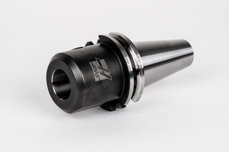

SK40/DIN 25 mm freeshouder X 63 mm strooklengte, koeling door de spil
Werkstuk #: 04-0524
SK40-EM25-63
Prijs: 80.95 ( / eenheid)
Prijs: 998.95 ( / eenheid)
Prijs: 297.95 ( / eenheid)
Prijs: 39.95 ( / eenheid)
Prijs: 179.95 ( / eenheid)
Prijs: 419.95 ( / eenheid)
52.97
749.97
222.97
29.97
134.97
314.97
Technische Documenten
  • 3D-model (ZIP)
  • Specificaties gereedschapshouder en aantrekbout

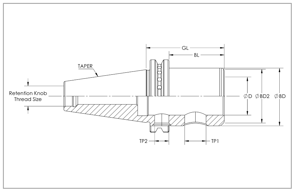

Meetsysteem Metrisch - ISO
Conus SK40/DIN
[ØD] Boordiameter 25,0 mm
[ØBD] Schachtdiameter 50,0 mm
[ØBD2] Minimale schachtdiameter 40,0 mm
[GL] Strooklengte 63,0 mm
[BL] Lichaamslengte 43,9 mm
Schroefdraad [TP1] M14-2.0
[TP2] Schroefdraad M18-2.0
Concentriciteit 0,005 mm
Gebalanceerd tot OMW/MIN 20000
Boortolerantie H5
Schroefdraadafmeting aantrekbout M16-2.0
Gewicht 2,6 lbs/1,2 kg
Land van herkomst China
