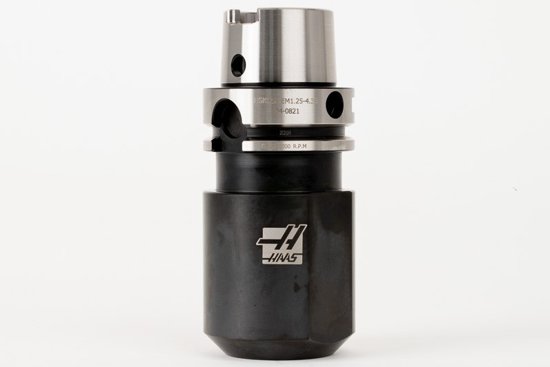

HSK63A 1-1/4" eindfreeshouder x 4,33" strooklengte, TSC
Werkstuk #: 04-0821
HSK63A-EM1.25-4.33
Prijs: 173.95 ( / eenheid)
95.97
TECHNISCHE DOCUMENTEN
  • Specificaties gereedschapshouder en aantrekbout
Meetsysteem Inch - ANSI
Conus HSK63A
[ØD] Boordiameter 1,25 inch\1-1/4 inch
[ØBD] Schachtdiameter 2,5 inch
[ØBD2] Minimale schachtdiameter 1,75 inch
[GL] Strooklengte 4,33 inch
[BL] Lichaamslengte 3,306 in
Schroefdraad [TP1] 3/4" - 16
Concentriciteit 0,0001 inch
Gebalanceerd tot OMW/MIN 25000
Boortolerantie H5
Gewicht 5,8 lbs/2,7 kg
Land van herkomst China
