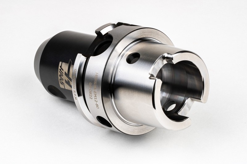

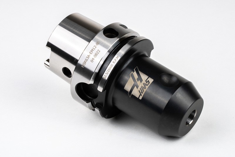

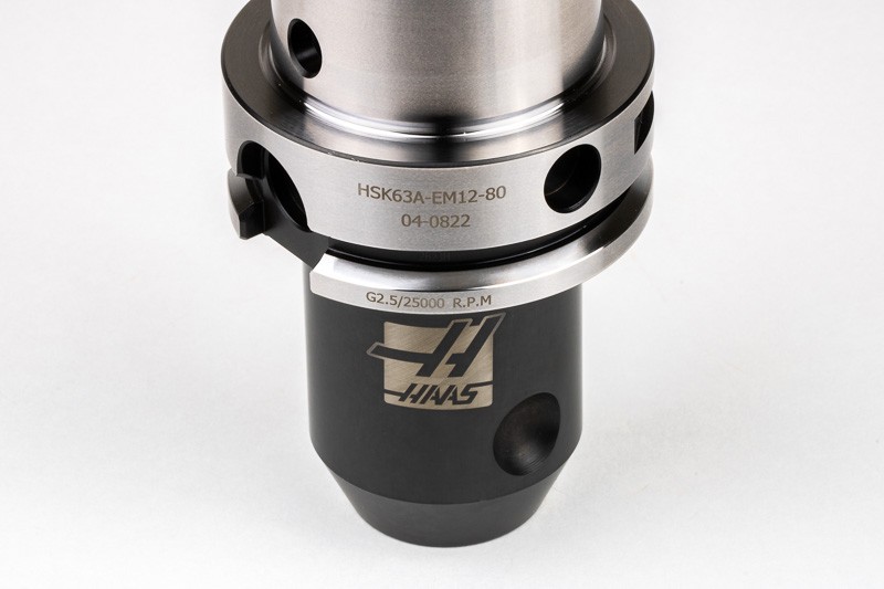

HSK63A 12 mm eindfreeshouder x 80 mm strooklengte, TSC
Werkstuk #: 04-0822
HSK63A-EM12-80
Prijs: 152.95 ( / eenheid)
Prijs: 2248.95 ( / eenheid)
Prijs: 669.95 ( / eenheid)
Prijs: 89.95 ( / eenheid)
Prijs: 404.95 ( / eenheid)
Prijs: 944.95 ( / eenheid)
84.97
1574.97
468.97
62.97
283.97
661.97
Deze HSK63A schachtfreeshouder heeft een boordiameter van 12 mm en een strooklengte van 80 mm. Het gebruikt standaard de lasnaad plat met zijdelings vergrendelende klemming voor het stevig klemmen van freesgereedschap. Het is geschikt voor koelmiddel door gereedschap (koeling door de spil).
TECHNISCHE DOCUMENTEN
  • Specificaties gereedschapshouder en aantrekbout
Meetsysteem Metrisch - ISO
Conus HSK63A
[ØD] Boordiameter 12,0 mm
[ØBD] Schachtdiameter 42,0 mm
[ØBD2] Minimale schachtdiameter 30,0 mm
[GL] Strooklengte 80,0 mm
[BL] Lichaamslengte 54,0 mm
Schroefdraad [TP1] M12
Concentriciteit 0,003 mm
Gebalanceerd tot OMW/MIN 25000
Boortolerantie H5
Gewicht 2,6 lbs/1,2 kg
Land van herkomst China
