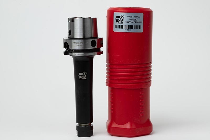

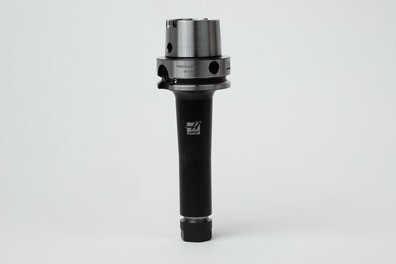

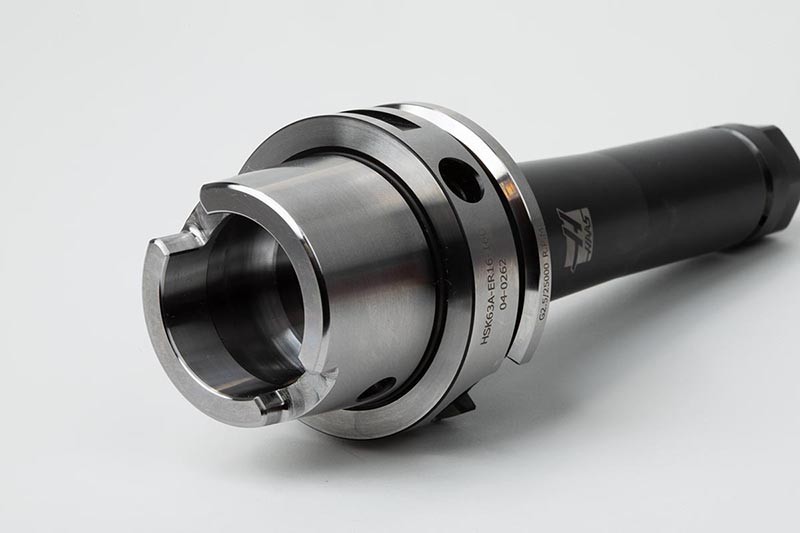

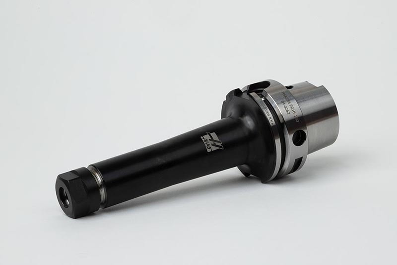

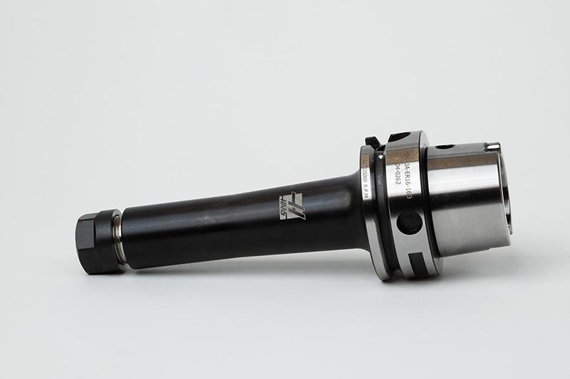

Deze HSK63A ER16-spantanghouder is geschikt voor diverse ER16-spantang-stijlen en heeft een strooklengte van 160 mm. Het ontwerp met de dubbel taps toelopende spantang biedt een grote klemkracht voor gereedschap met een ronde, soepele schacht en biedt een groot klemgebied, met een uitstekende TIR en balans. Het is geschikt voor koelmiddel door gereedschap (koeling door de spil).
Technische Documenten
  • 3D-model (ZIP)

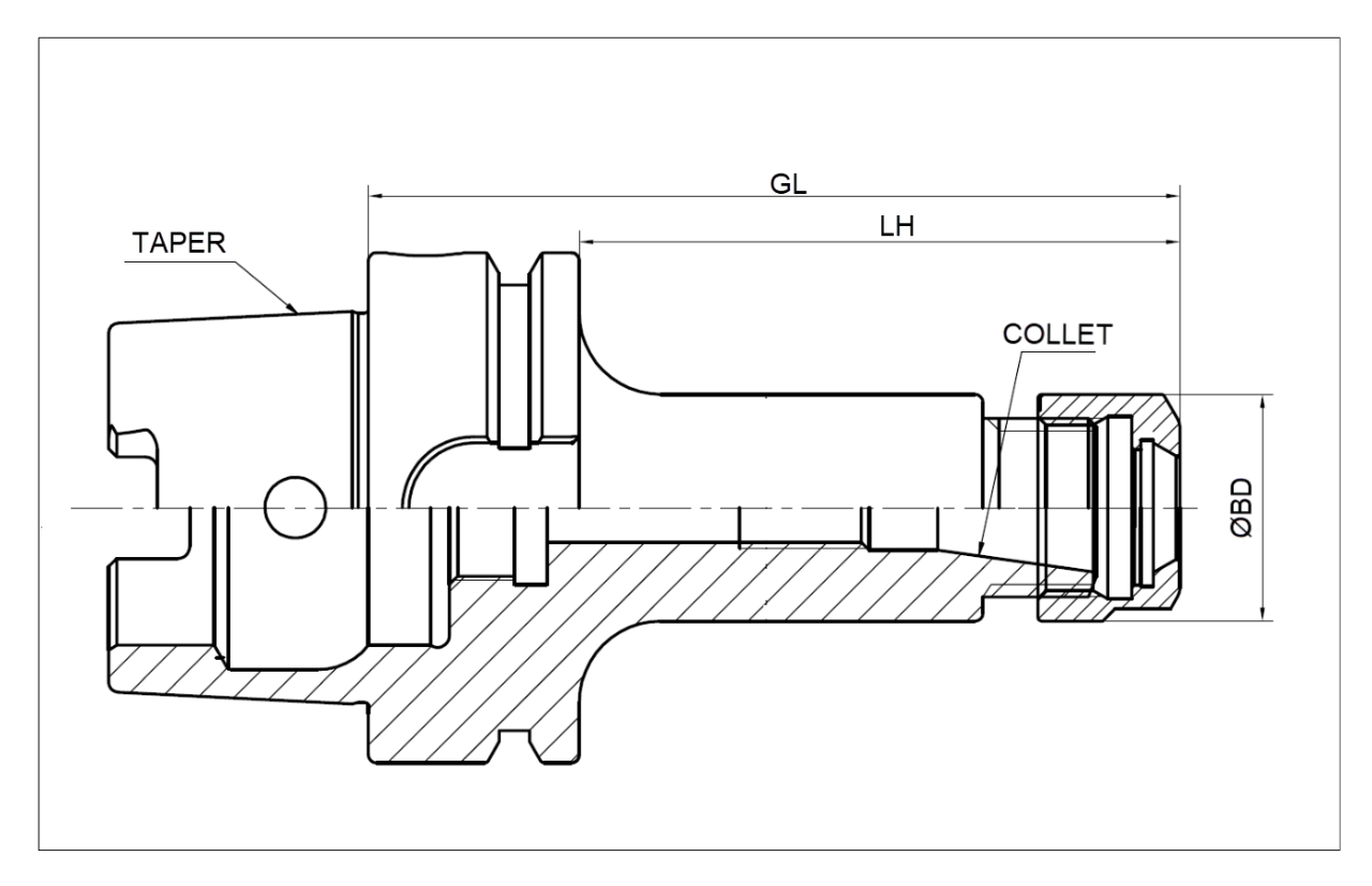

Meetsysteem Metrisch - ISO
Conus HSK63A
Spantangserie ER-16
[ØBD] Schachtdiameter 28,0 mm
[GL] Strooklengte 160,0 mm
[BL] Lichaamslengte 134,0 mm
Concentriciteit 0,005 mm
Gebalanceerd tot OMW/MIN 25000
Gewicht 2,8 lbs/1,3 kg
Land van herkomst China
