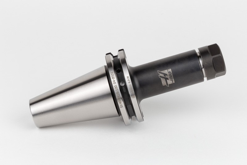

Deze SK40 \ DIN 69871 ER16-spantanghouder is geschikt voor diverse ER16-spantang-stijlen en heeft een strooklengte van 100 mm. Het ontwerp met de dubbel taps toelopende spantang biedt een grote klemkracht voor gereedschap met een ronde, soepele schacht en biedt een groot klemgebied, met een uitstekende TIR en balans. Het is geschikt voor koelmiddel door gereedschap (TSC) en heeft een M16x2.0 aantrekbout/blokkeerknop-schroefdraad.
Technische Documenten
  • 3D-model (ZIP)
Meetsysteem Metrisch - ISO
Conus SK40 \ DIN 69871
Spantangserie ER-16
[ØBD] Schachtdiameter 28,0 mm
[GL] Strooklengte 100,0 mm
[BL] Lichaamslengte 80,9 mm
Concentriciteit 0,008 mm
Gebalanceerd tot OMW/MIN 20000
Schroefdraadafmeting aantrekbout M16-2.0
Gewicht 2,5 lbs/1,1 kg
