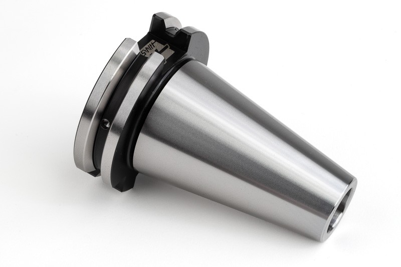

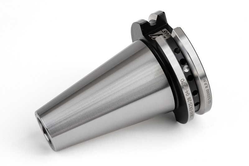

Deze SK40 \ DIN 69871 ER25-spantanghouder is geschikt voor diverse ER25-spantang-stijlen en heeft een strooklengte van 28 mm. Het ontwerp met de dubbel taps toelopende spantang biedt een grote klemkracht voor gereedschap met een ronde, soepele schacht en biedt een groot klemgebied, met een uitstekende TIR en balans. Het is geschikt voor koelmiddel door gereedschap (TSC) en heeft een M16x2.0 aantrekbout/blokkeerknop-schroefdraad.
Technische Documenten
  • 3D-model (ZIP)
  • Specificaties gereedschapshouder en aantrekbout
Meetsysteem Metrisch - ISO
Conus SK40 \ DIN 69871
Spantangserie ER-25
[ØBD] Schachtdiameter 32,0 mm
[GL] Strooklengte 28,0 mm
[BL] Lichaamslengte 8,9 mm
Concentriciteit 0,003 mm
Gebalanceerd tot OMW/MIN 25000
Schroefdraadafmeting aantrekbout M16-2.0
Gewicht 1,2 lbs/0,6 kg
Land van herkomst China
