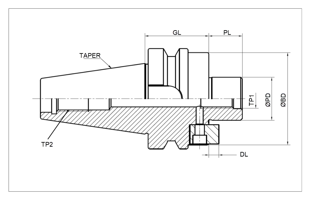

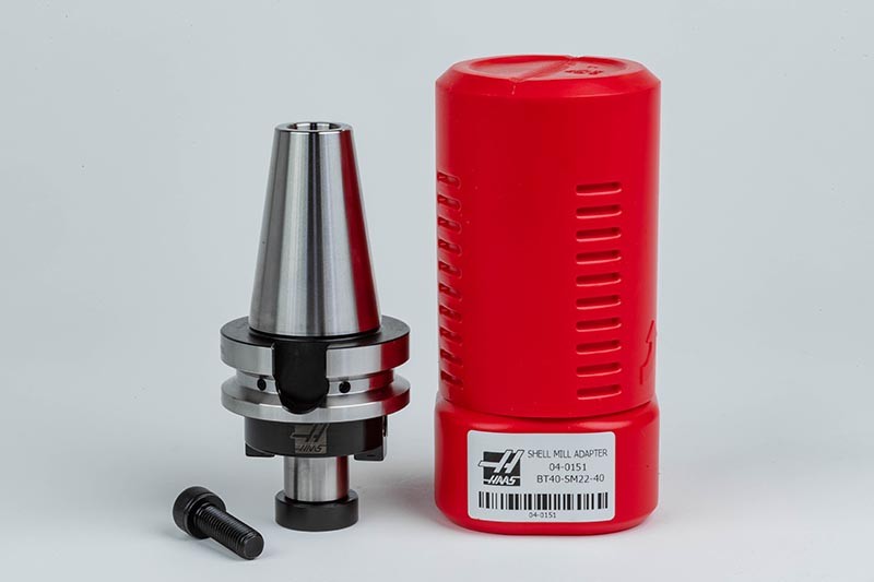

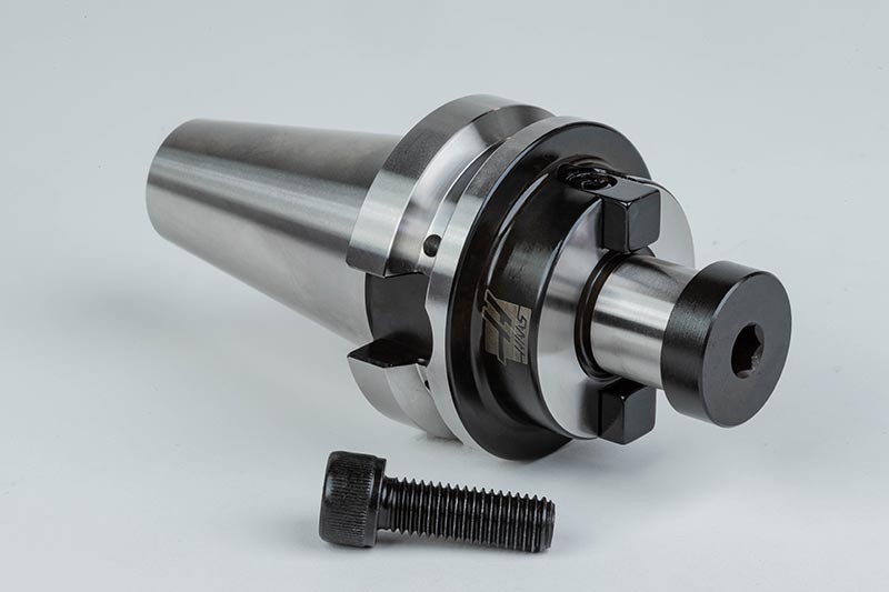

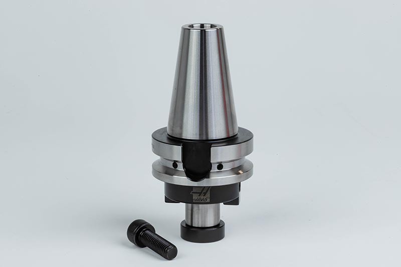

Deze hoogwaardige BT40 freesdoornhouder heeft een boorgat van 22 mm en een strooklengte van 40 mm. Het is gemaakt van gehard gelegeerd staal en ontworpen om verschillende as-stijl schelp- en kopfrezen vast te houden. De schijfsleutels kunnen worden verwijderd voor extra veelzijdigheid. Bevat een solide asschroef; een koelmiddel doorlatende asschroef is vereist voor koeling door de spil frezen.
TECHNISCHE DOCUMENTEN
  • 3D-model (ZIP)
Meetsysteem Metrisch - ISO
Conus BT40
[ØPD] Pilootdiameter 22,0 mm
[ØBD] Schachtdiameter 48,0 mm
[GL] Strooklengte 40,0 mm
[BL] Lichaamslengte 13,0 mm
[PL] Pilootlengte 19,0 mm
[DH] Hoogte aandrijfoog 5,6 mm
[a] Spiebaanbreedte 10,0 mm
Schroefdraad [TP1] M10-1,5
[TIR] Concentriciteit 0,01 mm
Gebalanceerd tot OMW/MIN 20000
Schroefdraadafmeting aantrekbout M16-2.0
Gewicht 2,6 lbs/1,2 kg
