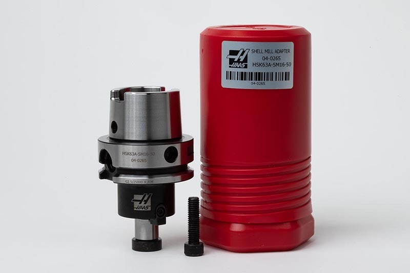

Deze hoogwaardige HSK63A freesdoornhouder heeft een boorgat van 16 mm en een strooklengte van 50 mm. Het is gemaakt van gehard gelegeerd staal en ontworpen om verschillende as-stijl schelp- en kopfrezen vast te houden. De schijfsleutels kunnen worden verwijderd voor extra veelzijdigheid. Bevat een solide asschroef; een koelmiddel doorlatende asschroef is vereist voor koeling door de spil frezen.
TECHNISCHE DOCUMENTEN
  • 3D-model (ZIP)
Meetsysteem Metrisch - ISO
Conus HSK63A

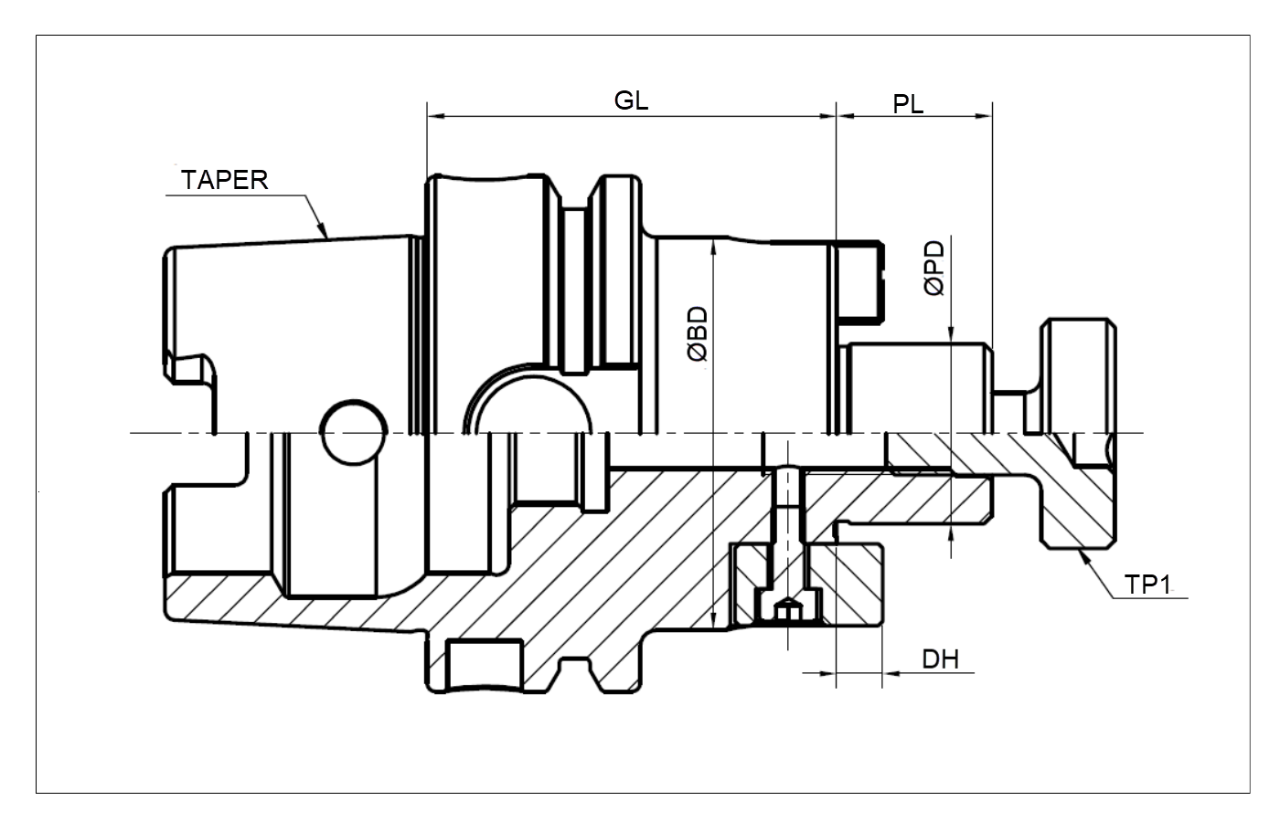

[ØPD] Pilootdiameter 16,0 mm
[ØBD] Schachtdiameter 38,0 mm
[GL] Strooklengte 50,0 mm
[BL] Lichaamslengte 24,0 mm
[PL] Pilootlengte 17,0 mm
[DH] Hoogte aandrijfoog 5,0 mm
[a] Spiebaanbreedte 8,0 mm
Schroefdraad [TP1] M8-1,25
[TIR] Concentriciteit 0,005 mm
Gebalanceerd tot OMW/MIN 20000
Gewicht 2,1 lbs / 0,9 kg
