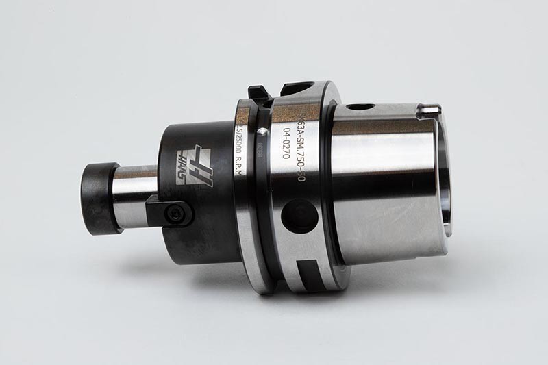

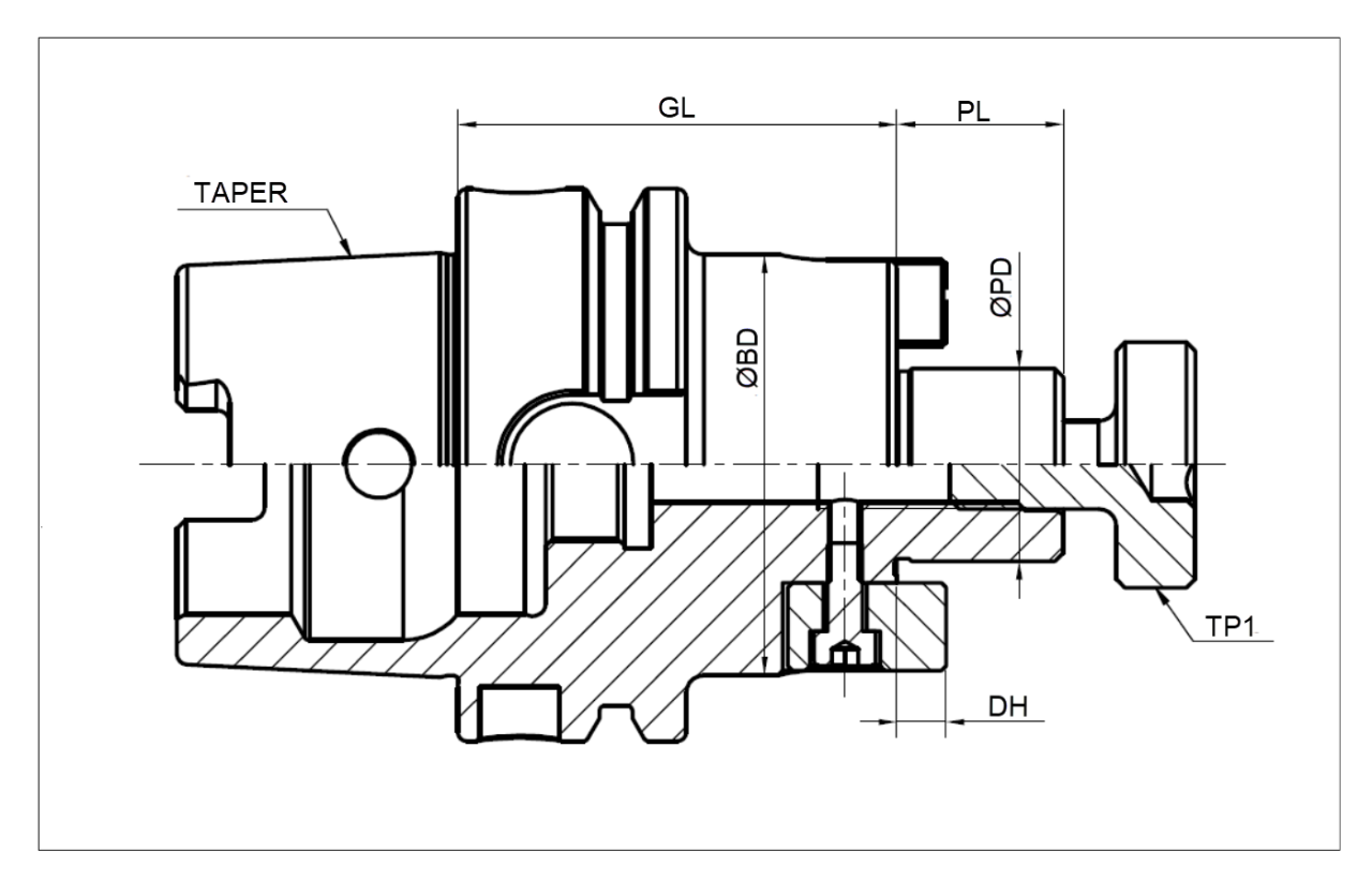

HSK63A freesdoornhouder 3/4" pilootdiameter x 50 mm strooklengte, koeling door de spil
Werkstuk #: 04-0270
HSK63A-SM.750-50
Prijs: 141.95 ( / eenheid)
78.97
Deze hoogwaardige HSK63A freesdoornhouder heeft een boorgat van 3/4" en een strooklengte van 50 mm. Het is gemaakt van gehard gelegeerd staal en ontworpen om verschillende as-stijl schelp- en kopfrezen vast te houden. De schijfsleutels kunnen worden verwijderd voor extra veelzijdigheid. Bevat een solide asschroef; een koelmiddel doorlatende asschroef is vereist voor koeling door de spil frezen.
TECHNISCHE DOCUMENTEN
  • 3D-model (ZIP)
Meetsysteem Inch - ANSI
Conus HSK63A
[ØPD] Pilootdiameter 0,75 inch \ 3/4"
[ØBD] Schachtdiameter 1,69 inch
[GL] Strooklengte 1,969 inch
[BL] Lichaamslengte 0,94 inch
[PL] Pilootlengte 0,687 inch
[DH] Hoogte aandrijfoog 0,156 inch
[a] Spiebaanbreedte 0,3125 inch
Schroefdraad [TP1] 3/8" - 24
[TIR] Concentriciteit 0,0002"
Gebalanceerd tot OMW/MIN 20000
Gewicht 2,3 lbs / 1,0 kg
Land van herkomst China
