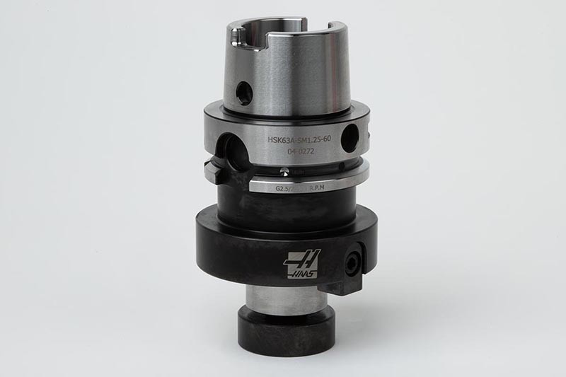

HSK63A freesdoornhouder 1-1/4" pilootdiameter x 60 mm strooklengte, koeling door de spil
Werkstuk #: 04-0272
HSK63A-SM1.25-60
Prijs: 173.95 ( / eenheid)
95.97
Deze hoogwaardige HSK63A freesdoornhouder heeft een boorgat van 1-1/4" en een strooklengte van 60 mm. Het is gemaakt van gehard gelegeerd staal en ontworpen om verschillende as-stijl schelp- en kopfrezen vast te houden. De schijfsleutels kunnen worden verwijderd voor extra veelzijdigheid. Bevat een solide asschroef; een koelmiddel doorlatende asschroef is vereist voor koeling door de spil frezen.

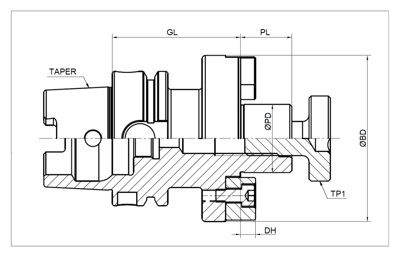

Meetsysteem Inch - ANSI
Conus HSK63A
[ØPD] Pilootdiameter 1,25 inch\1-1/4 inch
[ØBD] Schachtdiameter 2,75 inch
[GL] Strooklengte 2,362 inch
[BL] Lichaamslengte 0,71 inch
[PL] Pilootlengte 0,687 inch
[DH] Hoogte aandrijfoog 0,25 inch
[a] Spiebaanbreedte 0,5 inch
Schroefdraad [TP1] 5/8"-18
[TIR] Concentriciteit 0,0002"
Gebalanceerd tot OMW/MIN 20000
