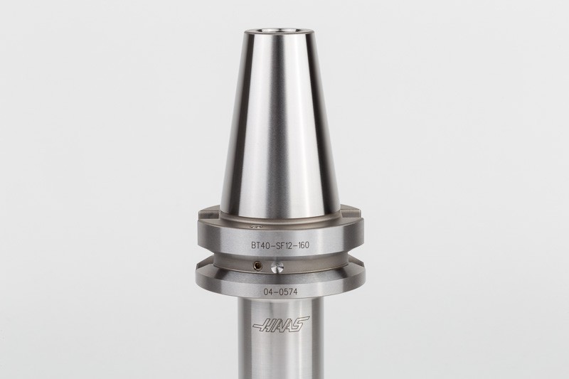

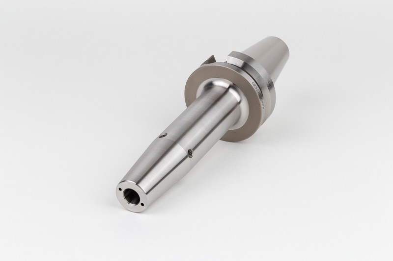

  • Specificaties gereedschapshouder en aantrekbout
Meetsysteem Metrisch - ISO
Conus BT40
[ØD] Boordiameter 12,0 mm
[ØBD2] Minimale schachtdiameter 24,0 mm
[ØBD] Maximale schachtdiameter 32,0 mm
[GL] Strooklengte 160,0 mm
[OAL] Totale lengte 225,4 mm
[LSCN] Minimale klemlengte 36,0 mm
[LSCX] Maximale klemlengte 48,0 mm
[SIG°] Hoek 4,5 DEG
[TIR] Concentriciteit 0,003 mm
Gebalanceerd tot OMW/MIN 25.000
Schroefdraadafmeting aantrekbout M16-2.0
Gewicht 2,6 lbs/1,2 kg
Land van herkomst Zuid-Korea
