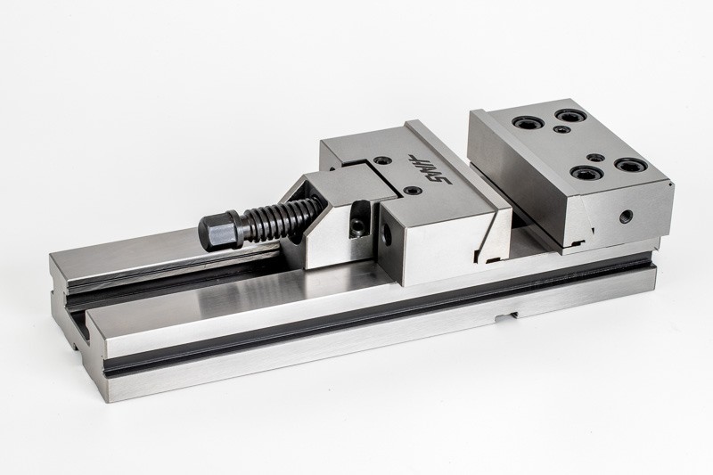

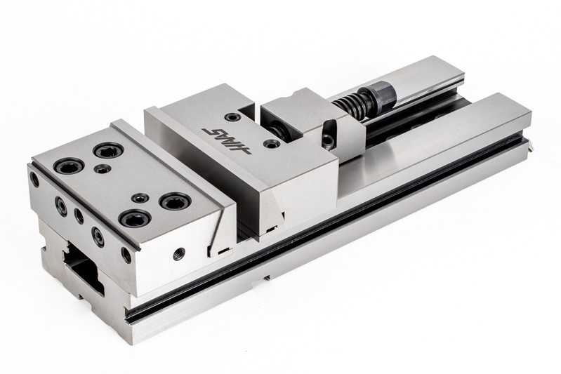

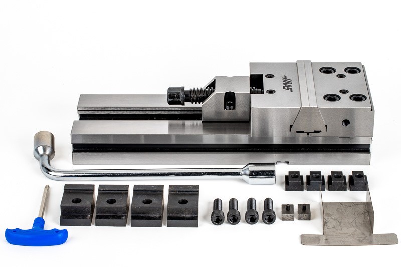

Stevige en veelzijdige modulaire klem
Deze klem bevat:
  • Sporingsklemmen
  • T-moeren

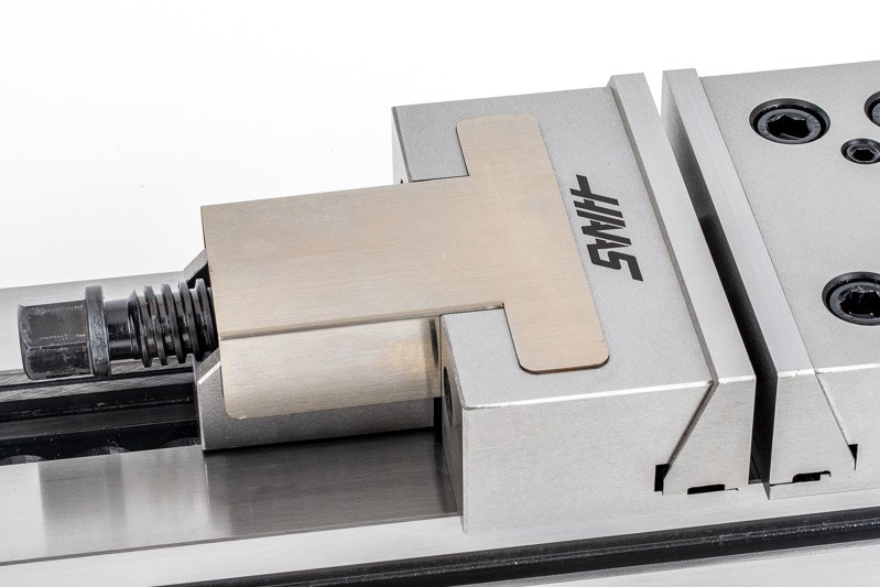

  • Spaanafdekking
  • Hendel gereedschapsklem
  • Toebehoren moersleutel

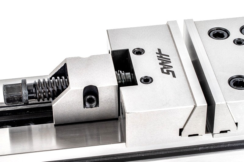

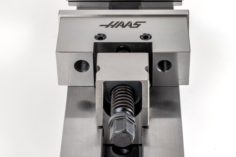

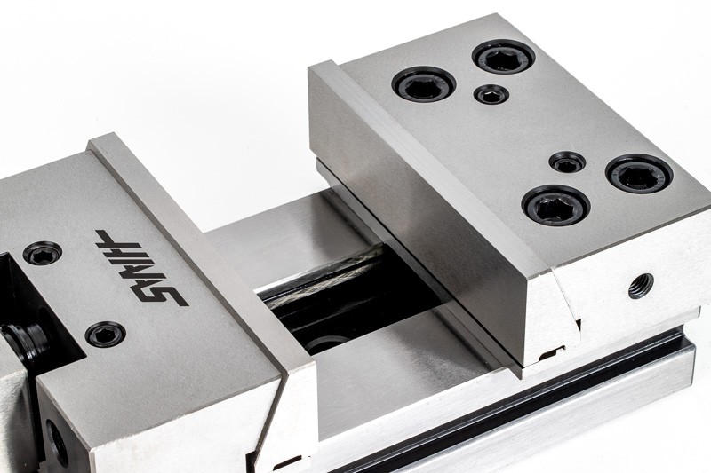

BELANGRIJKSTE KENMERKEN:
  • Gemaakt van HRC58-62-oppervlaktegehard (gecarboneerd) gelegeerd staal
  • Repeteernauwkeurigheid met hoge nauwkeurigheid, 0,005 mm evenwijdigheid en 0,005 mm haaksheid
  • Inclusief standaard dubbelzijdige harde klauwbehuizingen, inclusief wisselplaten met vervangende klauw
  • De klauwbehuizingen zijn uit één stuk gemaakt, voor meer stevigheid en om buiging te voorkomen
  • De klauwkleminrichting schroeft onder een hoek naar beneden richting de machinetafel, wat een “aantrekkingskracht” creëert zodat de klauw minder wordt opgeheven.
Modulaire klemmen van Haas hebben een ontwerp met één station, met één vaste klauw en één beweegbare klauw. Deze klemmen bieden voordelen ten opzichte van standaardklemmen met één station, dankzij hun veelzijdige klemontwerp.
