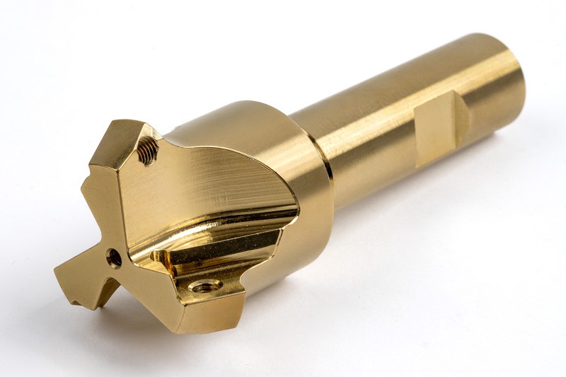

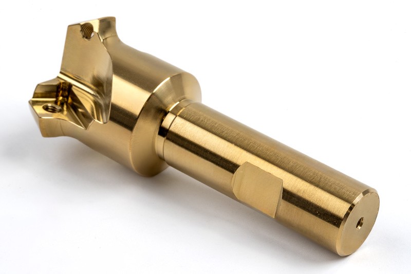

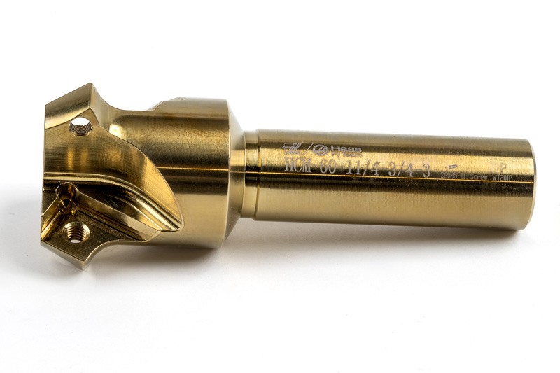

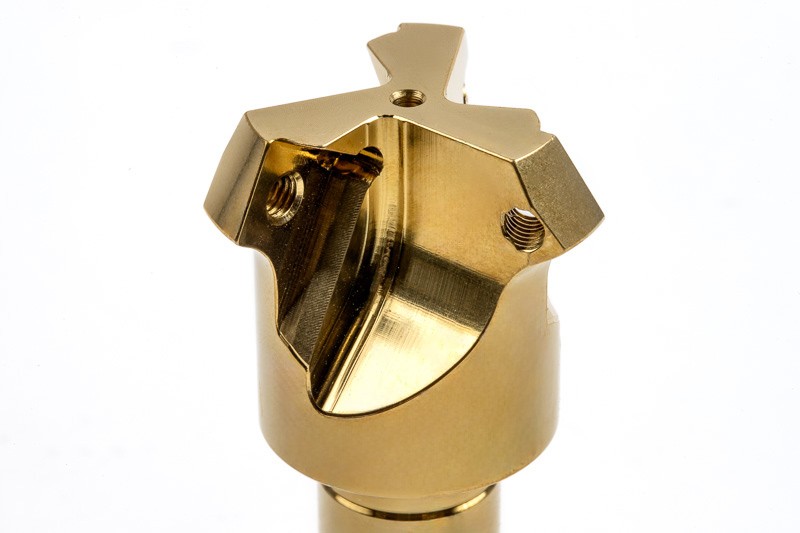

30° indexeerbare afschuinfrees, 1,25 inch \ 1-1/4" - 1,696" diameter x 3/4" schacht x 4" totale lengte, 3 wisselplaten
Werkstuk #: 01-0762
HCM-30-11/4-3/4-3
Prijs: 136.95 ( / eenheid)
116.97

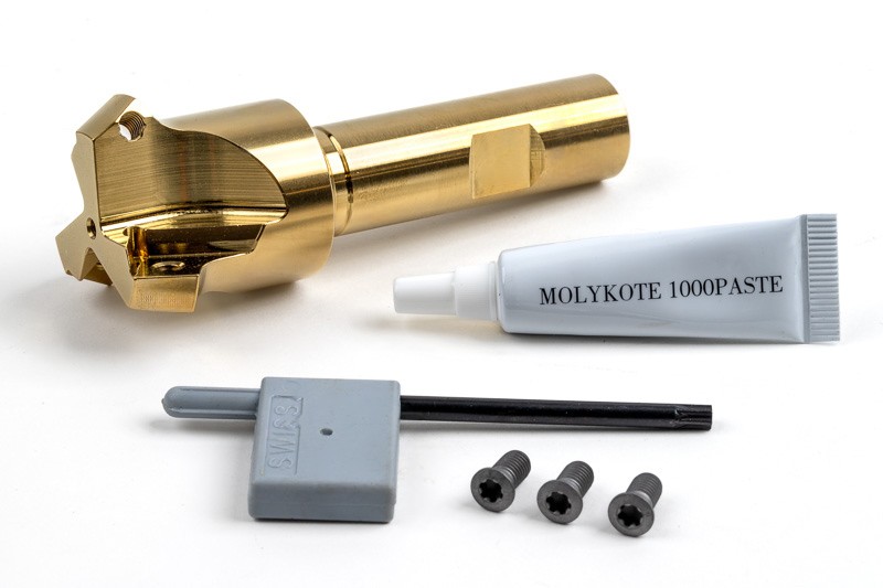

Deze 30 DEG indexeerbare afschuinfrees heeft een minimale freesdiameter van 1,25 inch \ 1-1/4" en een maximale freesdiameter van 1,696". Het heeft een schachtdiameter van 3/4" en een totale lengte van 4". Er zijn 3 vierkante wisselplaten voor afschuining nodig (SPㅁㅁ1204ㅁㅁ). Deze wisselplaten zijn beschikbaar in kwaliteiten voor staal, roestvrij staal, gietijzer en aluminium/non-ferro-materialen.
Meetsysteem Inch - ANSI
Gereedschap of inzetstuk Gereedschap
[ØDC] Snijdiameter 1,25 inch
[ØDCX] Maximale freesdiameter 1,696 inch
[ØDMM] Schachtdiameter 0,75 inch
[OAL] Totale lengte 4,0 inch
[LH] Koplengte 1,5 inch
[Ap] Max. Snijdiepte 0,377 inch
[SIG°] Afschuiningshoek 30 DEG
[NOF] Aantal groeven 3
Wisselplaatafmeting SPㅁㅁ1204ㅁㅁ
Gewicht 0,4 lbs \ 0,2 kg
Land van herkomst China
