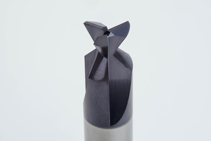

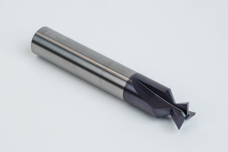

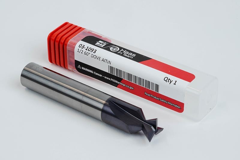

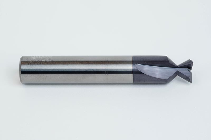

Frezen op hoge temperatuur, 1/2" Ø hardmetalen zwaluwstaartfrees, schacht van 1/2" x lengte van snede 0,25" x ingesloten hoek van 60°, radius van 0,01", 3 groeven, aluminium-titanium-nitride gecoat

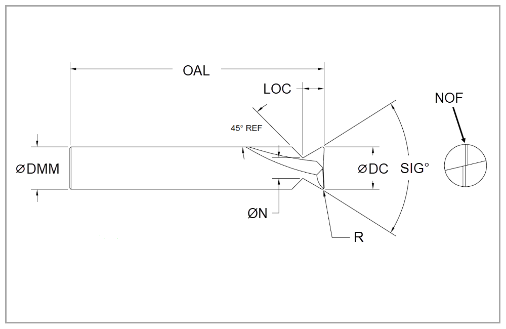

[ØDC] Snijdiameter 0,5 inch \ 1/2"
[ØDMM] Schachtdiameter 0,5 inch
[ØN] Halsdiameter 0,226 in
[LOC] Lengte van snede 0,25 inch
[OAL] Totale lengte 3,0 inch
[NOF] Aantal groeven 3
[CHW\RE] Afschuining\Afmeting van de radius 0,01 inch
[SIG°] Ingesloten hoek 60
