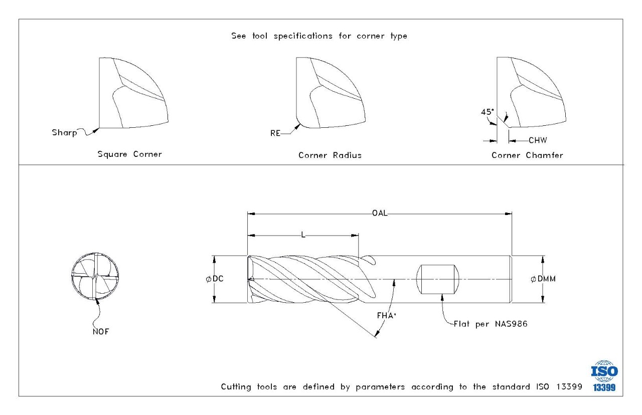

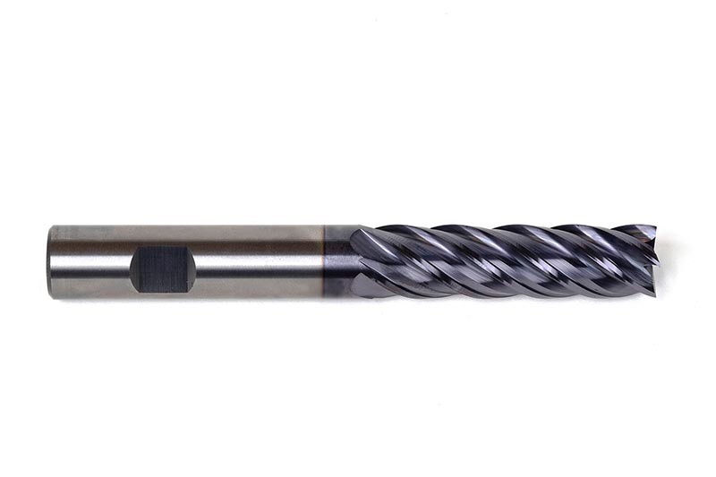

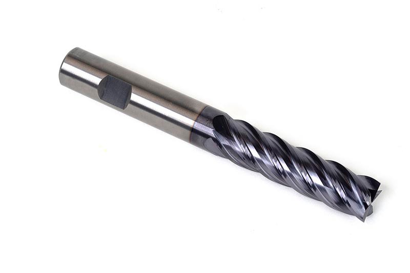

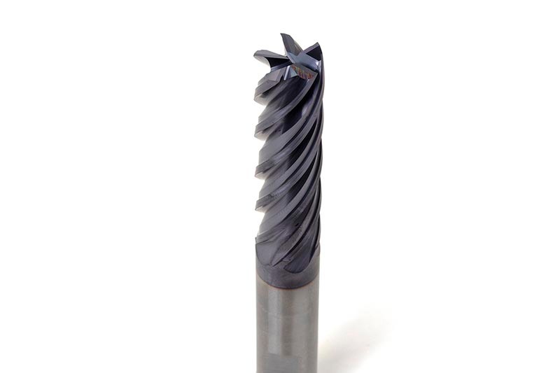

Deze HSPM2 hardmetalen schachtfrees met 5 groeven heeft een freesdiameter van 0,625 inch \ 5/8", met een gladde schacht van 5/8", een lengte van snede (LOC) van 2-1/4", een vierkant profiel en een totale lengte van 5". Het heeft een AlTiN-coating en is gemaakt om staal, roestvrij staal en legeringen voor hoge temperaturen te frezen, maar kan ook sommige kwaliteiten gietijzer en geharde metalen frezen. Deze schachtfrees is ontworpen om in het midden te snijden en de unieke, variabele spoedconfiguratie helpt ongewenste harmonischen en trillingen te verminderen.
TECHNISCHE DOCUMENTEN
  • Haas tekening (pdf)
  • SNELHEDEN EN TOEVOER
ISO-MATERIAALTABEL
P - STAAL
M - ROESTVRIJ STAAL
K - GIETIJZER
N - ALUMINIUM EN NON-FERRO
S - HOGE TEMPERATUUR LEGERING
H - GEHARDE METALEN
- PRIMAIR WERKSTUKMATERIAAL
- SECUNDAIR WERKSTUKMATERIAAL
Middensnijden Ja
Coating Meerlaags titaan-aluminium-nitride
Hoektype Vierkant
Land van herkomst Zuid-Korea
[ØDC] Snijdiameter 0,625 inch \ 5/8"
Snijrichting Rechts
Materiaal Hardmetaal
Haas Frees-serie HSPM2
[FHA°] Helixhoek 38
[LOC] Lengte van snede 2,25 inch
[NOF] Aantal groeven 5
[OAL] Totale lengte 5,0 inch
Primair werkstukmateriaal M - Roestvrij staal, S - Hoge temperatuur legering, P - Staal
Secundair werkstukmateriaal K-Gietijzer, H - Geharde materialen
[ØDMM] Schachtdiameter 0,625 inch
Schachttype Weldon
Meetsysteem Inch - ANSI
Koeling door de spil Nr.
Variabele pitch Ja
Gewicht 0,6 lbs \ 0,3 kg
