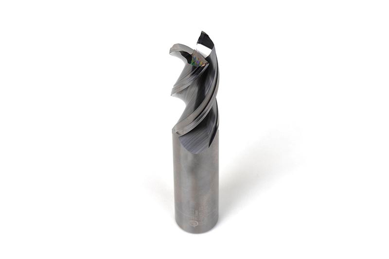

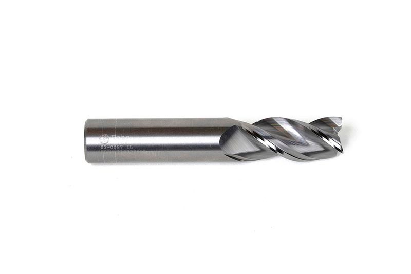

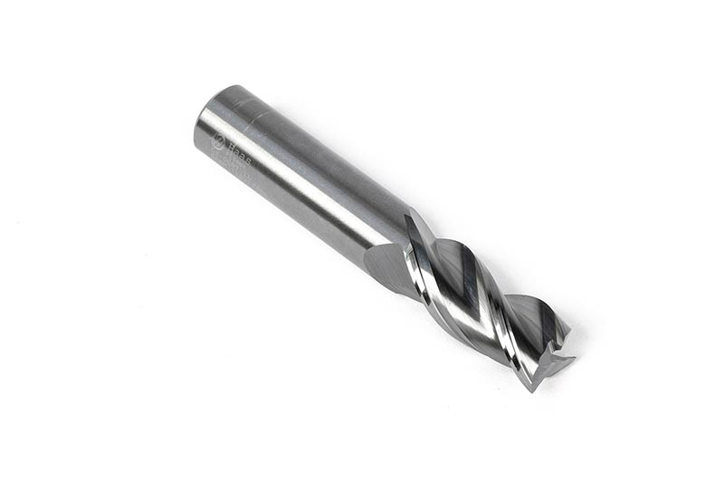

Diam. 5/8" Hardmetalen schachtfrees, 3 groeven, ongecoat, 5/8" gladde schacht x 1-1/4" LOC, vierkant profiel, HSAM1
Werkstuk #: 03-0087
ALUM-MILL 5/8" END MILL 3 FLUTE
Prijs: 98.95 ( / eenheid)
74.97
Deze HSAM1 hardmetalen schachtfrees met 3 groeven heeft een freesdiameter van 0,625 inch \ 5/8", met een gladde schacht van 5/8", een lengte van snede (LOC) van 1-1/4", een vierkant profiel en een totale lengte van 3-1/2". Hij is ongecoat, en gemaakt om aluminium/non-ferro-materialen te frezen. Deze schachtfrees is ontworpen om in het midden te snijden en de unieke, variabele spoedconfiguratie helpt ongewenste harmonischen en trillingen te verminderen.
