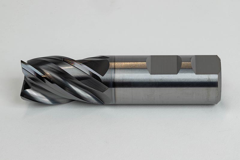

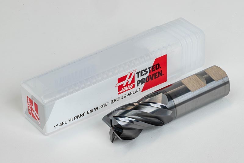

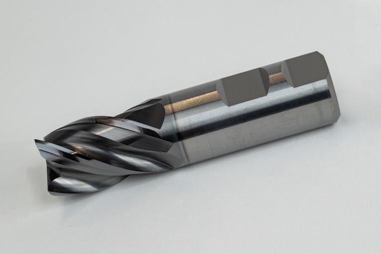

Diam. 1" Hardmetalen schachtfrees, 4 groeven, Hyb. AlCrN-coating, 1" Weldon-schacht x 1-1/2" LOC, 0,015" radius, HTPM
Werkstuk #: 03-0560
1" 4FL HI PERF EM W .015" RADIUS & FLAT
Prijs: 173.95 ( / eenheid)
Deze HTPM hardmetalen schachtfrees met 4 groeven heeft een freesdiameter van 1,0 inch \ 1", met een Weldon-schacht van 1", een lengte van snede (LOC) van 1-1/2", een radius van 0,015" en een totale lengte van 4". Het heeft een hybride AlCrN-coating en is gemaakt om staal, roestvrij staal en gietijzer te frezen, maar kan ook sommige kwaliteiten legeringen voor hoge temperaturen frezen. Deze schachtfrees is ontworpen om in het midden te snijden en de unieke, variabele spoedconfiguratie helpt ongewenste harmonischen en trillingen te verminderen.
TECHNISCHE DOCUMENTEN
  • SNELHEDEN EN TOEVOER
ISO-MATERIAALTABEL
P - STAAL
M - ROESTVRIJ STAAL
K - GIETIJZER
N - ALUMINIUM EN NON-FERRO
S - HOGE TEMPERATUUR LEGERING
H - GEHARDE METALEN
- PRIMAIR WERKSTUKMATERIAAL
- SECUNDAIR WERKSTUKMATERIAAL
Middensnijden Ja
[CHW\RE] Afschuining \ Afmeting van de radius 0,015 inch
Coating Hybride AlCrN
Hoektype Radius
Land van herkomst Zuid-Korea
[ØDC] Snijdiameter 1,0 inch\1 inch
Snijrichting Rechts
Materiaal Hardmetaal
Haas Frees-serie Performant frezen op hoge temperatuur
[FHA°] Helixhoek 35/37
[LOC] Lengte van snede 1,5 inch
[NOF] Aantal groeven 4
[OAL] Totale lengte 4,0 inch
Primair werkstukmateriaal M - Roestvrij staal, P - Staal, K-Gietijzer
[ØDMM] Schachtdiameter 1,0 in
Schachttype Weldon
Meetsysteem Inch - ANSI
Koeling door de spil Nr.
Variabele pitch Ja
Gewicht 1,5 lbs \ 0,7 kg
