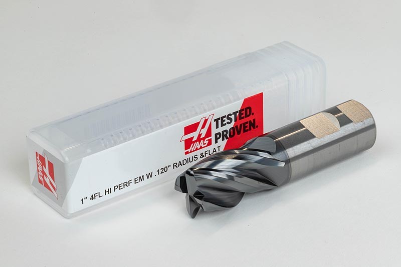

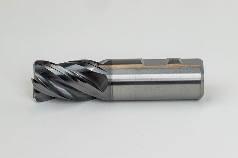

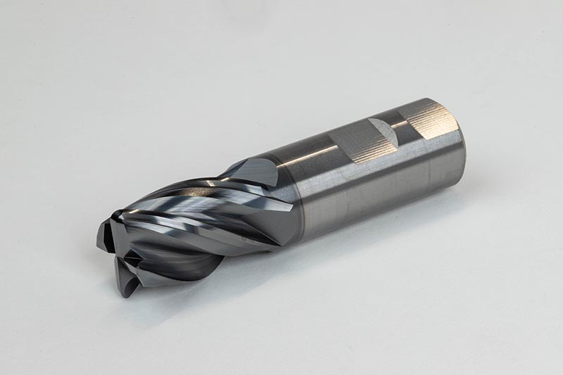

Diam. 1" Hardmetalen schachtfrees, 4 groeven, Hyb. AlCrN-coating, 1" Weldon-schacht x 1-1/2" LOC, 0,12" radius, HTPM
Werkstuk #: 03-0563
1" 4FL HI PERF EM W .120" RADIUS&FLAT
Prijs: 173.95 ( / eenheid)
Deze HTPM hardmetalen schachtfrees met 4 groeven heeft een freesdiameter van 1,0 inch \ 1", met een Weldon-schacht van 1", een lengte van snede (LOC) van 1-1/2", een radius van 0,12" en een totale lengte van 4". Het heeft een hybride AlCrN-coating en is gemaakt om staal, roestvrij staal en gietijzer te frezen, maar kan ook sommige kwaliteiten legeringen voor hoge temperaturen frezen. Deze schachtfrees is ontworpen om in het midden te snijden en de unieke, variabele spoedconfiguratie helpt ongewenste harmonischen en trillingen te verminderen.
