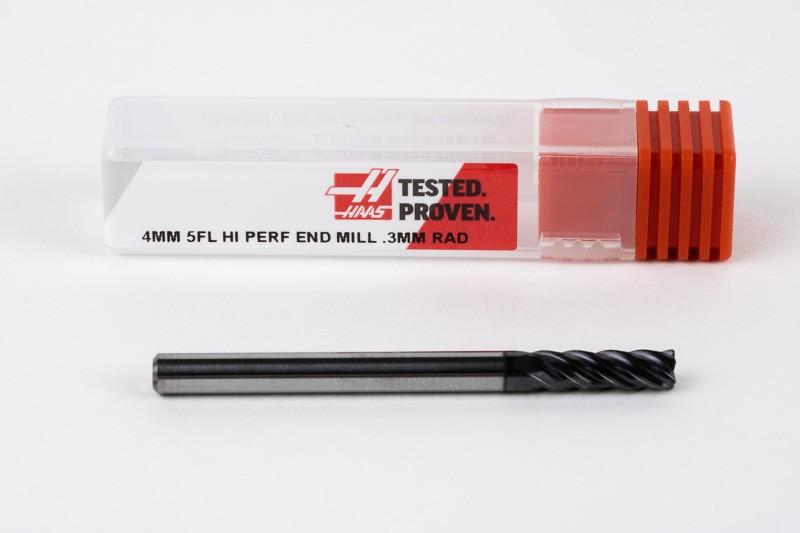

Diam. 4 mm Hardmetalen schachtfrees, 5 groeven, AlTiN-coating, 4 mm gladde schacht x 12 mm LOC, 0,3 mm radius, HTM
Werkstuk #: 03-0959
EM 5FL 4 (R.3)x4x12x50mm AlTiN,sm

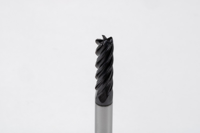

Deze HTM hardmetalen schachtfrees met 5 groeven heeft een freesdiameter van 4 mm, met een gladde schacht van 4 mm, een lengte van snede (LOC) van 12 mm, een radius van 0,3 mm en een totale lengte van 50 mm. Het heeft een AlTiN-coating en is gemaakt om roestvrij staal en legeringen voor hoge temperaturen te frezen, maar kan ook sommige kwaliteiten staal en gietijzer frezen. Deze schachtfrees is ontworpen om in het midden te snijden en de unieke, variabele spoedconfiguratie helpt ongewenste harmonischen en trillingen te verminderen.

Middensnijden Ja
[CHW\RE] Afschuining \ Afmeting van de radius 0,3 mm
Coating AlTiN
Hoektype Radius
Land van herkomst Zuid-Korea
[ØDC] Snijdiameter 4,0 mm
Snijrichting Rechts
Materiaal Hardmetaal
Haas Frees-serie Frezen op hoge temperatuur
[FHA°] Helixhoek 38
[LOC] Lengte van snede 12,0 mm
[NOF] Aantal groeven 5
[OAL] Totale lengte 50,0 mm
Primair werkstukmateriaal M - Roestvrij staal, S - Hoge temperatuur legering
Secundair werkstukmateriaal K-Gietijzer, P - Staal
[ØDMM] Schachtdiameter 4,0 mm
Schachttype Glad
Meetsysteem Metrisch - ISO
Koeling door de spil Nr.
Variabele pitch Ja
Gewicht 0,1 lbs \ 0,1 kg
