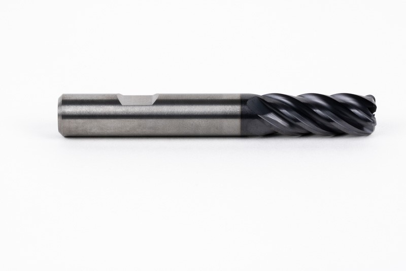

Diam. 12 mm Hardmetalen schachtfrees, 5 groeven, AlTiN-coating, 12 mm Weldon-schacht x 30 mm LOC, 2 mm radius, HTM
Werkstuk #: 03-0975
EM 5FL 12 (R2)x12x30x88mm AlTiN,wf
Prijs: 50.95 ( / eenheid)
Prijs: 798.95 ( / eenheid)
Prijs: 237.95 ( / eenheid)
Prijs: 31.95 ( / eenheid)
Prijs: 143.95 ( / eenheid)
Prijs: 335.95 ( / eenheid)
48.97
Deze HTM hardmetalen schachtfrees met 5 groeven heeft een freesdiameter van 12 mm, met een Weldon-schacht van 12 mm, een lengte van snede (LOC) van 30 mm, een radius van 2 mm en een totale lengte van 88 mm. Het heeft een AlTiN-coating en is gemaakt om roestvrij staal en legeringen voor hoge temperaturen te frezen, maar kan ook sommige kwaliteiten staal en gietijzer frezen. Deze schachtfrees is ontworpen om in het midden te snijden en de unieke, variabele spoedconfiguratie helpt ongewenste harmonischen en trillingen te verminderen.
