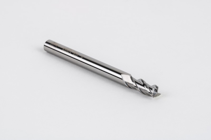

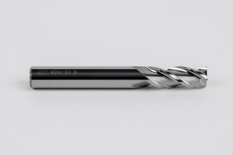

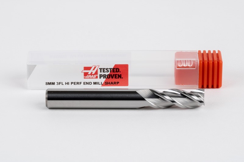

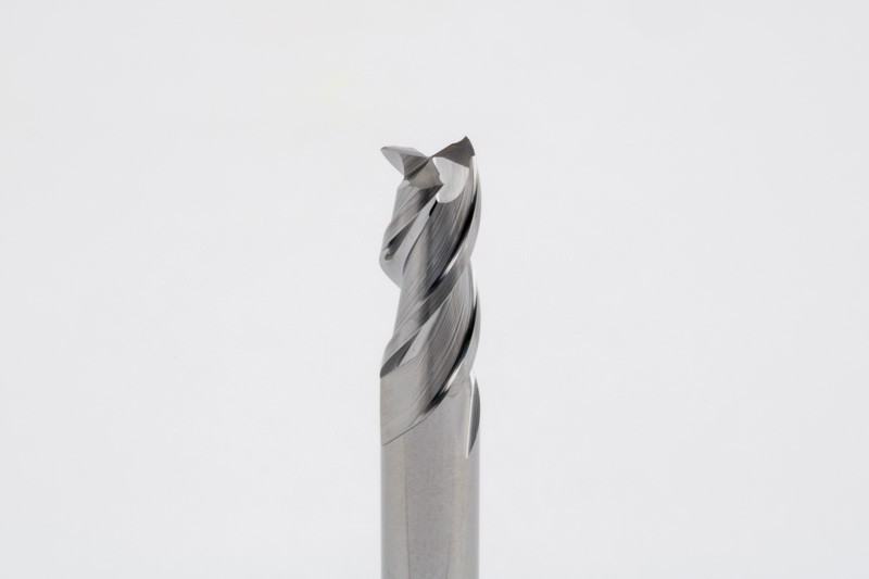

Deze HSAM2 hardmetalen schachtfrees met 3 groeven heeft een freesdiameter van 8 mm, met een gladde schacht van 8 mm, een lengte van snede (LOC) van 20 mm, een vierkant profiel en een totale lengte van 63 mm. Hij is ongecoat, en gemaakt om aluminium/non-ferro-materialen te frezen. Deze schachtfrees is ontworpen voor het middensnijden.

Middensnijden Ja
Coating Ongecoat
Hoektype Vierkant
Land van herkomst Zuid-Korea
[ØDC] Snijdiameter 8,0 mm
Snijrichting Rechts
Materiaal Hardmetaal
Haas Frees-serie HSAM2
[FHA°] Helixhoek 37
[LOC] Lengte van snede 20,0 mm
[NOF] Aantal groeven 3
[OAL] Totale lengte 63,0 mm
[ØDMM] Schachtdiameter 8,0 mm
Schachttype Glad
Meetsysteem Metrisch - ISO
Koeling door de spil Nr.
Variabele pitch Nr.
Gewicht 0,1 lbs \ 0,1 kg
