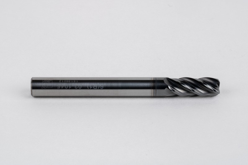

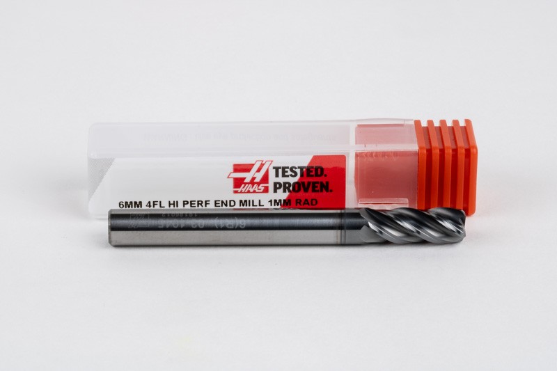

Deze HTPM hardmetalen schachtfrees met 4 groeven heeft een freesdiameter van 6 mm, met een gladde schacht van 6 mm, een lengte van snede (LOC) van 15 mm, een radius van 1 mm en een totale lengte van 57 mm. Het heeft een hybride AlCrN-coating en is gemaakt om staal, roestvrij staal en gietijzer te frezen, maar kan ook sommige kwaliteiten legeringen voor hoge temperaturen frezen. Deze schachtfrees is ontworpen om in het midden te snijden en de unieke, variabele spoedconfiguratie helpt ongewenste harmonischen en trillingen te verminderen.

Middensnijden Ja
[CHW\RE] Afschuining \ Afmeting van de radius 1,0 mm
Coating Hybride AlCrN
Hoektype Radius
Land van herkomst Zuid-Korea
[ØDC] Snijdiameter 6,0 mm
Snijrichting Rechts
Materiaal Hardmetaal
Haas Frees-serie Performant frezen op hoge temperatuur
[FHA°] Helixhoek 35/37
[LOC] Lengte van snede 15,0 mm
[NOF] Aantal groeven 4
[OAL] Totale lengte 57,0 mm
Primair werkstukmateriaal P - Staal, K-Gietijzer, M - Roestvrij staal
[ØDMM] Schachtdiameter 6,0 mm
Schachttype Glad
Meetsysteem Metrisch - ISO
Koeling door de spil Nr.
Variabele pitch Ja
Gewicht 0,1 lbs \ 0,1 kg
