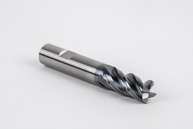

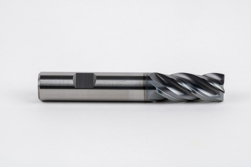

Deze HTPM hardmetalen schachtfrees met 4 groeven heeft een freesdiameter van 14 mm, met een weldon-schacht van 14 mm, een lengte van snede van 30 mm (LOC), een radius van 0,5 mm en een totale lengte van 88 mm. Het heeft een hybride AlCrN-coating en is gemaakt om staal, roestvrij staal en gietijzer te frezen, maar kan ook sommige kwaliteiten legeringen voor hoge temperaturen frezen. Deze schachtfrees is ontworpen om in het midden te snijden en de unieke, variabele spoedconfiguratie helpt ongewenste harmonischen en trillingen te verminderen.

Middensnijden Ja
[CHW\RE] Afschuining \ Afmeting van de radius 0,5 mm
Coating Hybride AlCrN
Hoektype Radius
Land van herkomst Zuid-Korea
[ØDC] Snijdiameter 14,0 mm
Snijrichting Rechts
Materiaal Hardmetaal
Haas Frees-serie Performant frezen op hoge temperatuur
[FHA°] Helixhoek 35/37
[LOC] Lengte van snede 30,0 mm
[NOF] Aantal groeven 4
[OAL] Totale lengte 88,0 mm
Primair werkstukmateriaal M - Roestvrij staal, P - Staal, K-Gietijzer
[ØDMM] Schachtdiameter 14,0 mm
Schachttype Weldon
Meetsysteem Metrisch - ISO
Koeling door de spil Nr.
Variabele pitch Ja
Gewicht 0,4 lbs \ 0,2 kg
