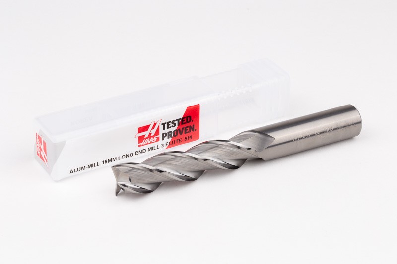

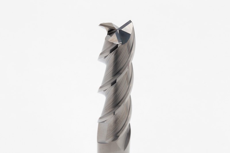

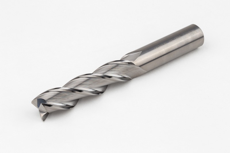

Diam. 16 mm Hardmetalen schachtfrees, 3 groeven, ongecoat, gladde schacht van 16 mm x lengte van snede van 64 mm, radius van 0,5 mm, HSAM2
Werkstuk #: 03-1855
ALUM-MILL 16MM LONG END MILL 3 FLUTE .5M
Prijs: 131.95 ( / eenheid)
Prijs: 1898.95 ( / eenheid)
Prijs: 565.95 ( / eenheid)
Prijs: 75.95 ( / eenheid)
Prijs: 341.95 ( / eenheid)
Prijs: 797.95 ( / eenheid)
112.97
Deze HSAM2 hardmetalen schachtfrees met 3 groeven heeft een freesdiameter van 16 mm, met een gladde schacht van 16 mm, een lengte van snede van 64 mm (LOC), een radius van 0,5 mm en een totale lengte van 125 mm. Hij is ongecoat, en gemaakt om aluminium/non-ferro-materialen te frezen. Deze schachtfrees is ontworpen voor het middensnijden.
Technische Documenten
  • 3D-model (ZIP)
  • SNELHEDEN EN TOEVOER (ZIJFREZEN)
  • SNELHEDEN EN TOEVOER (ZIJFREZEN HSM)
  • SNELHEDEN EN TOEVOER (STEKEN)
ISO-MATERIAALTABEL
P - STAAL
M - ROESTVRIJ STAAL
K - GIETIJZER
N - ALUMINIUM EN NON-FERRO
S - HOGE TEMPERATUUR LEGERING
H - GEHARDE METALEN
- PRIMAIR WERKSTUKMATERIAAL
- SECUNDAIR WERKSTUKMATERIAAL
Middensnijden Ja
[CHW\RE] Afschuining \ Afmeting van de radius 0,5 mm
Coating Ongecoat
Hoektype Radius
Land van herkomst Zuid-Korea
[ØDC] Snijdiameter 16,0 mm
Snijrichting Rechts
Materiaal Hardmetaal
Haas Frees-serie HSAM2
[FHA°] Helixhoek 37
[LOC] Lengte van snede 64,0 mm
[NOF] Aantal groeven 3
[OAL] Totale lengte 125,0 mm
[ØDMM] Schachtdiameter 16,0 mm
Schachttype Glad
Meetsysteem Metrisch - ISO
Koeling door de spil Nr.
Variabele pitch Nr.
Gewicht 0,6 lbs \ 0,3 kg
