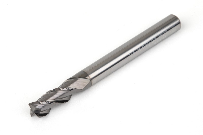

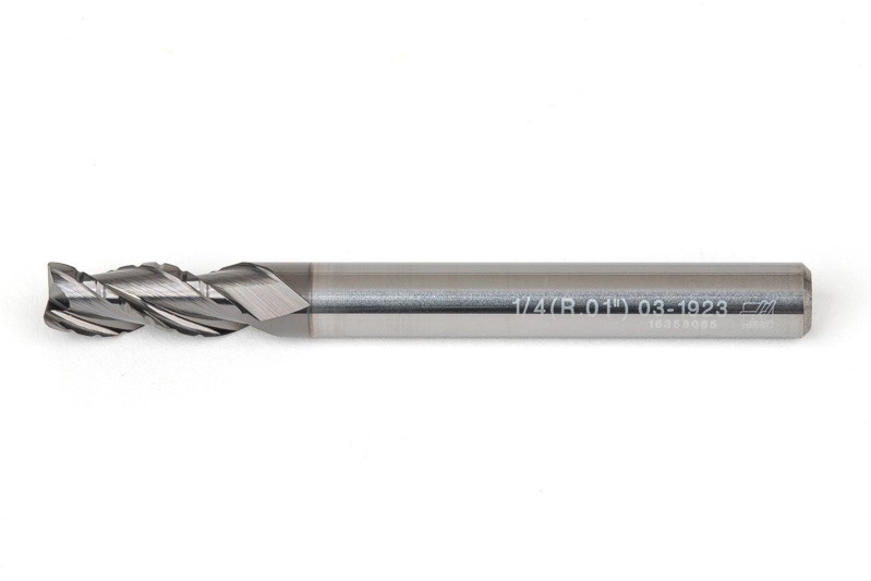

Diam. 1/4" Hardmetalen schachtfrees, 3 groeven, DLC-coating, 1/4" gladde schacht x 5/8" LOC, 0,01" radius, HSAM2
Werkstuk #: 03-1923
1/4" 3FL SHP ALUM EM .010" RAD CB+DLC
Prijs: 30.95 ( / eenheid)
26.97
Deze HSAM2 hardmetalen schachtfrees met 3 groeven heeft een freesdiameter van 0,25 inch \ 1/4", met een gladde schacht van 1/4", een lengte van snede (LOC) van 5/8", een radius van 0,01" en een totale lengte van 2-1/2". Het is DLC-gecoat, en gemaakt om aluminium/non-ferro-materialen te frezen. Deze schachtfrees is ontworpen voor het middensnijden.
Technische Documenten
  • 3D-model (ZIP)
  • SNELHEDEN EN TOEVOER
ISO-MATERIAALTABEL
P - STAAL
M - ROESTVRIJ STAAL
K - GIETIJZER
N - ALUMINIUM EN NON-FERRO
S - HOGE TEMPERATUUR LEGERING
H - GEHARDE METALEN
- PRIMAIR WERKSTUKMATERIAAL
- SECUNDAIR WERKSTUKMATERIAAL
Middensnijden Ja
[CHW\RE] Afschuining \ Afmeting van de radius 0,01 inch
Coating DLC
Hoektype Radius
Land van herkomst Zuid-Korea
[ØDC] Snijdiameter 0,25 inch \ 1/4"
Snijrichting Rechts
Materiaal Hardmetaal
Haas Frees-serie HSAM2
[FHA°] Helixhoek 37
[LOC] Lengte van snede 0,625 inch
[NOF] Aantal groeven 3
[OAL] Totale lengte 2,5 inch
[ØDMM] Schachtdiameter 0,25 inch
Schachttype Glad
Meetsysteem Inch - ANSI
Koeling door de spil Nr.
Variabele pitch Nr.
Gewicht 0,1 lbs \ 0,1 kg
