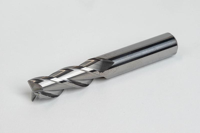

Deze HSAM2 hardmetalen schachtfrees met 3 groeven heeft een freesdiameter van 12 mm, met een gladde schacht van 12 mm, een lengte van snede van 36 mm (LOC), een radius van 0,8 mm en een totale lengte van 92 mm. Het is DLC-gecoat, en gemaakt om aluminium/non-ferro-materialen te frezen. Deze schachtfrees is ontworpen voor het middensnijden.

Middensnijden Ja
[CHW\RE] Afschuining \ Afmeting van de radius 0,8 mm
Coating DLC
Hoektype Radius
Land van herkomst Zuid-Korea
[ØDC] Snijdiameter 12,0 mm
Snijrichting Rechts
Materiaal Hardmetaal
Haas Frees-serie HSAM2
[FHA°] Helixhoek 37
[LOC] Lengte van snede 36,0 mm
[NOF] Aantal groeven 3
[OAL] Totale lengte 92,0 mm
[ØDMM] Schachtdiameter 12,0 mm
Schachttype Glad
Meetsysteem Metrisch - ISO
Koeling door de spil Nr.
Variabele pitch Nr.
Gewicht 0,3 lbs \ 0,2 kg
