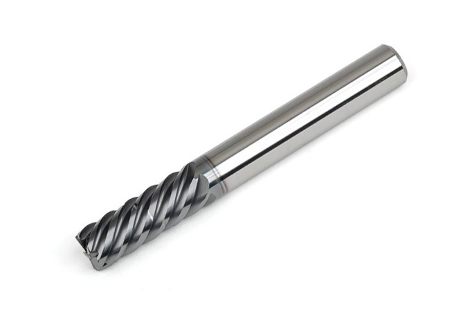

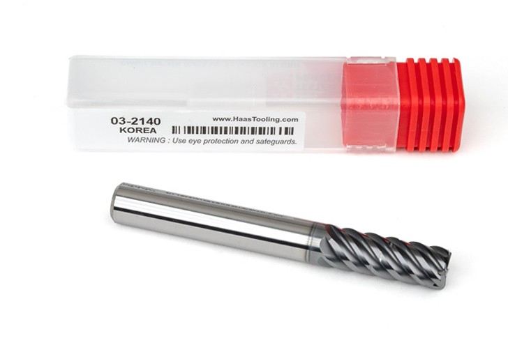

Deze HEPM hardmetalen schachtfrees met 6 groeven heeft een freesdiameter van 0,375 inch \ 3/8", met een gladde schacht van 3/8", een lengte van snede (LOC) van 1", een radius van 0,03" en een totale lengte van 3". Het heeft een hybride AlCrN-coating en is gemaakt om staal en roestvrij staal te frezen, maar kan ook sommige kwaliteiten gietijzer en legeringen voor hoge temperaturen frezen. Deze schachtfrees is ontworpen om in het midden te snijden en de unieke, variabele spoedconfiguratie helpt ongewenste harmonischen en trillingen te verminderen.

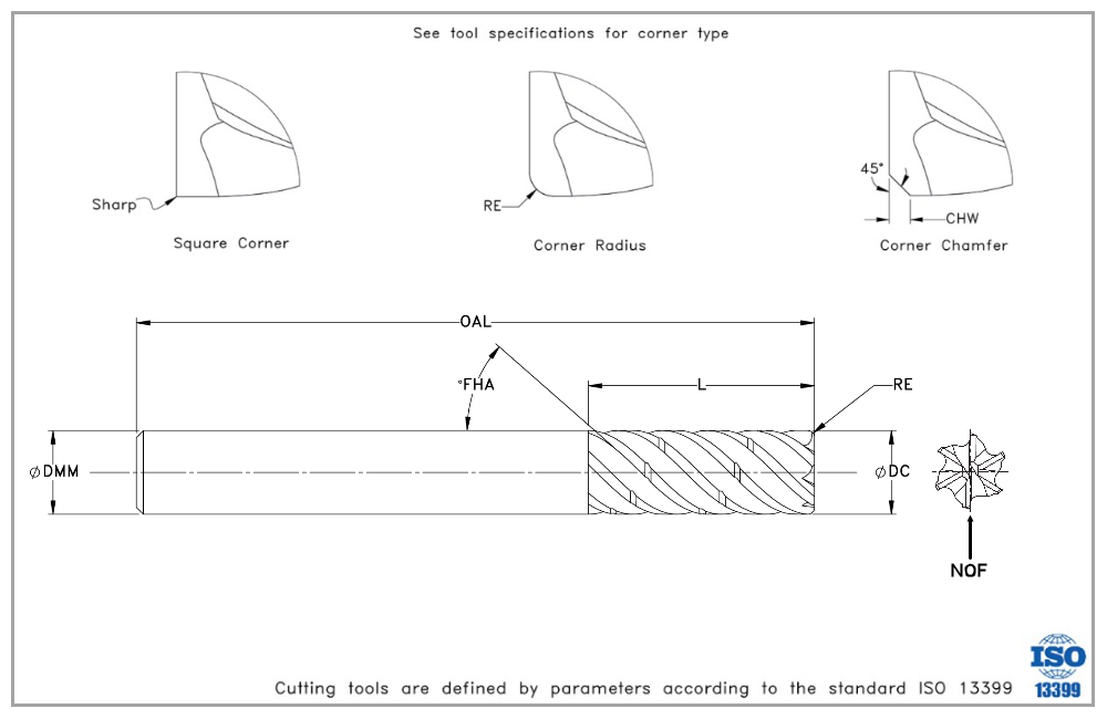

[CHW\RE] Afschuining \ Afmeting van de radius 0,03 inch
Coating Hybride AlCrN
Hoektype Radius
Land van herkomst Zuid-Korea
[ØDC] Snijdiameter 0,375 inch \ 3/8"
Snijrichting Rechts
Materiaal Hardmetaal
Haas Frees-serie HEPM
[FHA°] Helixhoek 45
[LOC] Lengte van snede 1,0 in
[NOF] Aantal groeven 6
[OAL] Totale lengte 3,0 inch
Primair werkstukmateriaal M - Roestvrij staal, P - Staal
Secundair werkstukmateriaal S - Hoge temperatuur legering, K-Gietijzer
[ØDMM] Schachtdiameter 0,375 in
Schachttype Glad
Meetsysteem Inch - ANSI
Koeling door de spil Nr.
Variabele pitch Ja
Gewicht 0,1 lbs \ 0,1 kg
