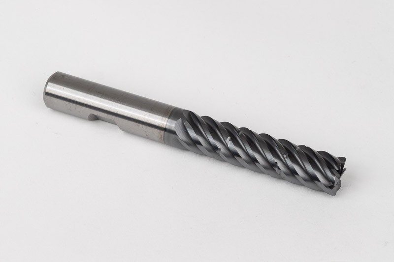

Diam. 1/2" Hardmetalen schachtfrees, 6 groeven, Hyb. AlCrN-coating, Weldon-schacht van 1/2" x lengte van snede van 2", radius van 0,03", HEPM

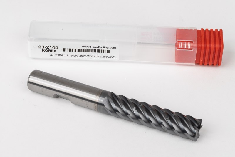

Werkstuk #: 03-2144
EM6FL1/2"(R.030)X1/2X2"X4"CS ALCRN WF
Prijs: 79.95 ( / eenheid)
71.97

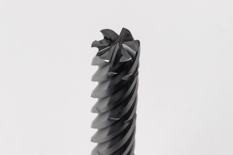

Deze HEPM hardmetalen schachtfrees met 6 groeven heeft een freesdiameter van 0,5 inch \ 1/2", met een Weldon-schacht van 1/2", een lengte van snede (LOC) van 2", een radius van 0,03" en een totale lengte van 4". Het heeft een hybride AlCrN-coating en is gemaakt om staal en roestvrij staal te frezen, maar kan ook sommige kwaliteiten gietijzer en legeringen voor hoge temperaturen frezen. Deze schachtfrees is ontworpen om in het midden te snijden en de unieke, variabele spoedconfiguratie helpt ongewenste harmonischen en trillingen te verminderen.
TECHNISCHE DOCUMENTEN
  • SNELHEDEN EN TOEVOER
ISO-MATERIAALTABEL
P - STAAL
M - ROESTVRIJ STAAL
K - GIETIJZER
N - ALUMINIUM EN NON-FERRO
S - HOGE TEMPERATUUR LEGERING
H - GEHARDE METALEN
- PRIMAIR WERKSTUKMATERIAAL
- SECUNDAIR WERKSTUKMATERIAAL
Middensnijden Ja
[CHW\RE] Afschuining \ Afmeting van de radius 0,03 inch
Coating Hybride AlCrN
Hoektype Radius
Land van herkomst Zuid-Korea
[ØDC] Snijdiameter 0,5 inch \ 1/2"
Snijrichting Rechts
Materiaal Hardmetaal
Haas Frees-serie HEPM
[FHA°] Helixhoek 45
[LOC] Lengte van snede 2,0 inch
[NOF] Aantal groeven 6
[OAL] Totale lengte 4,0 inch
Primair werkstukmateriaal P - Staal, M - Roestvrij staal
Secundair werkstukmateriaal S - Hoge temperatuur legering, K-Gietijzer
[ØDMM] Schachtdiameter 0,5 inch
Schachttype Weldon
Meetsysteem Inch - ANSI
Koeling door de spil Nr.
Variabele pitch Ja
Gewicht 0,3 lbs \ 0,2 kg
