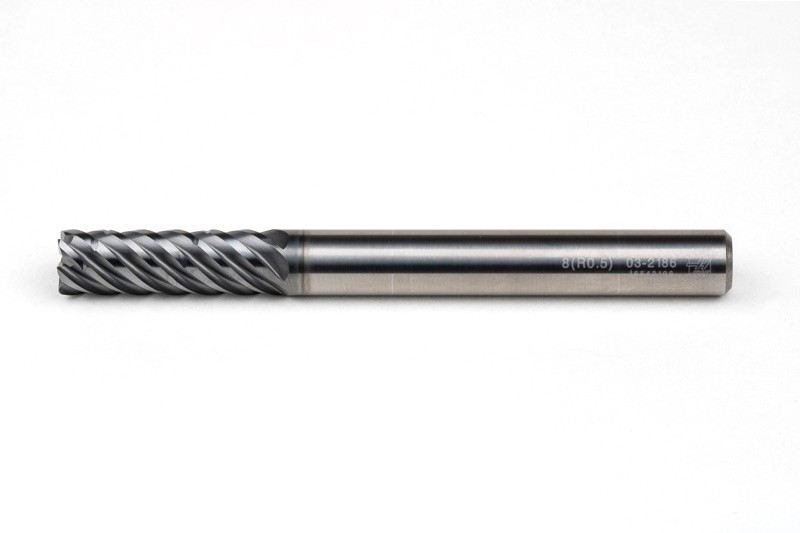

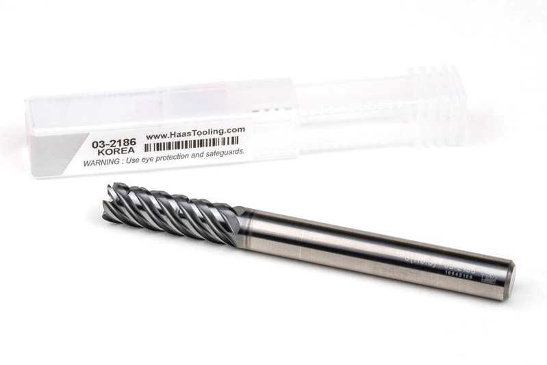

Diam. 8 mm Hardmetalen schachtfrees, 6 groeven, Hyb. AlCrN-coating, 8 mm gladde schacht x 25 mm lengte van snede, 0,5 mm radius, HEPM
Werkstuk #: 03-2186
EM6FL8(R.5)X8X25X80CS ALCRN
Prijs: 31.95 ( / eenheid)
Prijs: 548.95 ( / eenheid)
Prijs: 163.95 ( / eenheid)
Prijs: 21.95 ( / eenheid)
Prijs: 98.95 ( / eenheid)
Prijs: 230.95 ( / eenheid)
30.97

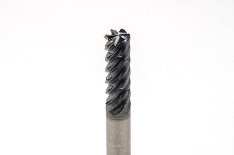

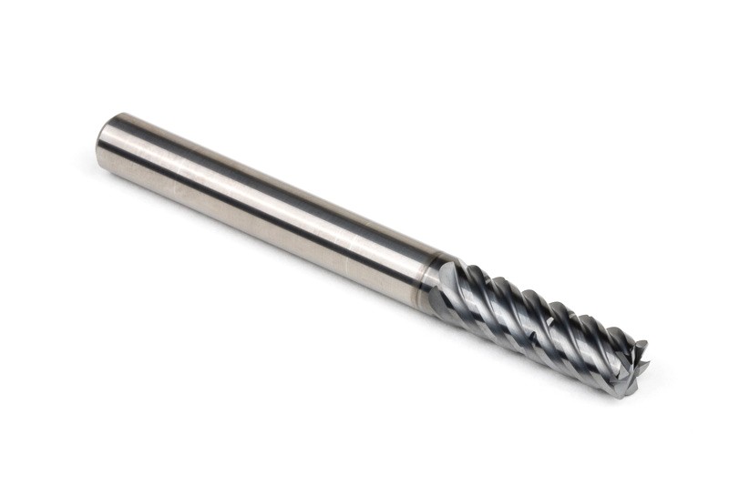

Deze HEPM hardmetalen schachtfrees met 6 groeven heeft een freesdiameter van 8 mm, met een gladde schacht van 8 mm, een lengte van snede van 25 mm (LOC), een radius van 0,5 mm en een totale lengte van 80 mm. Het heeft een hybride AlCrN-coating en is gemaakt om staal en roestvrij staal te frezen, maar kan ook sommige kwaliteiten gietijzer en legeringen voor hoge temperaturen frezen. Deze schachtfrees is ontworpen voor het middensnijden.
TECHNISCHE DOCUMENTEN
  • SNELHEDEN EN TOEVOER
ISO-MATERIAALTABEL
P - STAAL
M - ROESTVRIJ STAAL
K - GIETIJZER
N - ALUMINIUM EN NON-FERRO
S - HOGE TEMPERATUUR LEGERING
H - GEHARDE METALEN
- PRIMAIR WERKSTUKMATERIAAL
- SECUNDAIR WERKSTUKMATERIAAL
Middensnijden Ja
[CHW\RE] Afschuining \ Afmeting van de radius 0,5 mm
Coating Hybride AlCrN
Hoektype Radius
Land van herkomst Zuid-Korea
[ØDC] Snijdiameter 8,0 mm
Snijrichting Rechts
Materiaal Hardmetaal
Haas Frees-serie HEPM
[FHA°] Helixhoek 45
[LOC] Lengte van snede 25,0 mm
[NOF] Aantal groeven 6
[OAL] Totale lengte 80,0 mm
Primair werkstukmateriaal P - Staal, M - Roestvrij staal
Secundair werkstukmateriaal S - Hoge temperatuur legering, K-Gietijzer
[ØDMM] Schachtdiameter 8,0 mm
Schachttype Glad
Meetsysteem Metrisch - ISO
Koeling door de spil Nr.
Variabele pitch Nr.
Gewicht 0,2 lbs \ 0,1 kg
