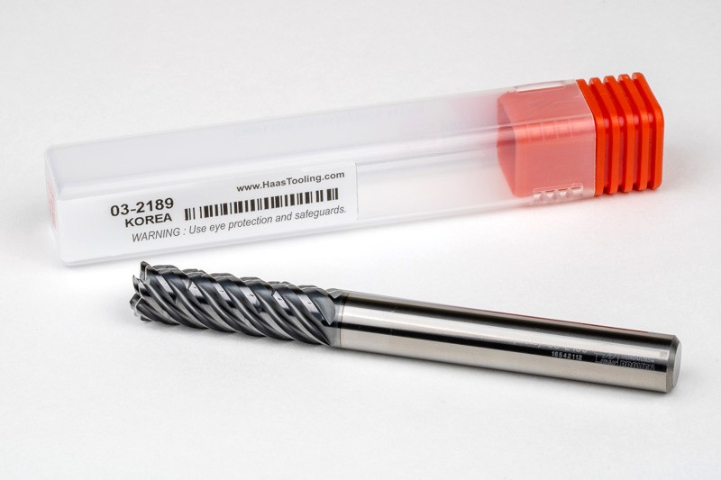

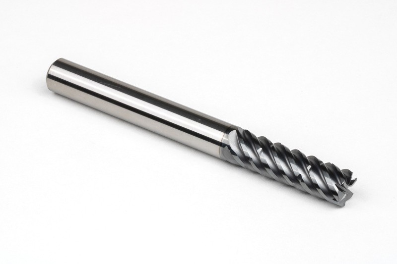

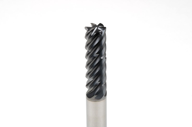

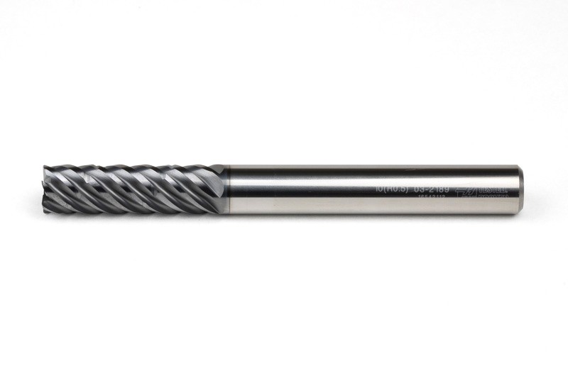

Deze HEPM hardmetalen schachtfrees met 6 groeven heeft een freesdiameter van 10 mm, met een gladde schacht van 10 mm, een lengte van snede van 33 mm (LOC), een radius van 0,5 mm en een totale lengte van 95 mm. Het heeft een hybride AlCrN-coating en is gemaakt om staal en roestvrij staal te frezen, maar kan ook sommige kwaliteiten gietijzer en legeringen voor hoge temperaturen frezen. Deze schachtfrees is ontworpen voor het middensnijden.
TECHNISCHE DOCUMENTEN
  • SNELHEDEN EN TOEVOER
ISO-MATERIAALTABEL
P - STAAL
M - ROESTVRIJ STAAL
K - GIETIJZER
N - ALUMINIUM EN NON-FERRO
S - HOGE TEMPERATUUR LEGERING
H - GEHARDE METALEN
- PRIMAIR WERKSTUKMATERIAAL
- SECUNDAIR WERKSTUKMATERIAAL
Middensnijden Ja
[CHW\RE] Afschuining \ Afmeting van de radius 0,5 mm
Coating Hybride AlCrN
Hoektype Radius
Land van herkomst Zuid-Korea
[ØDC] Snijdiameter 10,0 mm
Snijrichting Rechts
Materiaal Hardmetaal
Haas Frees-serie HEPM
[FHA°] Helixhoek 45
[LOC] Lengte van snede 33,0 mm
[NOF] Aantal groeven 6
[OAL] Totale lengte 95,0 mm
Primair werkstukmateriaal M - Roestvrij staal, P - Staal
Secundair werkstukmateriaal S - Hoge temperatuur legering, K-Gietijzer
[ØDMM] Schachtdiameter 10,0 mm
Schachttype Glad
Meetsysteem Metrisch - ISO
Koeling door de spil Nr.
Variabele pitch Nr.
Gewicht 0,5 lbs \ 0,2 kg
