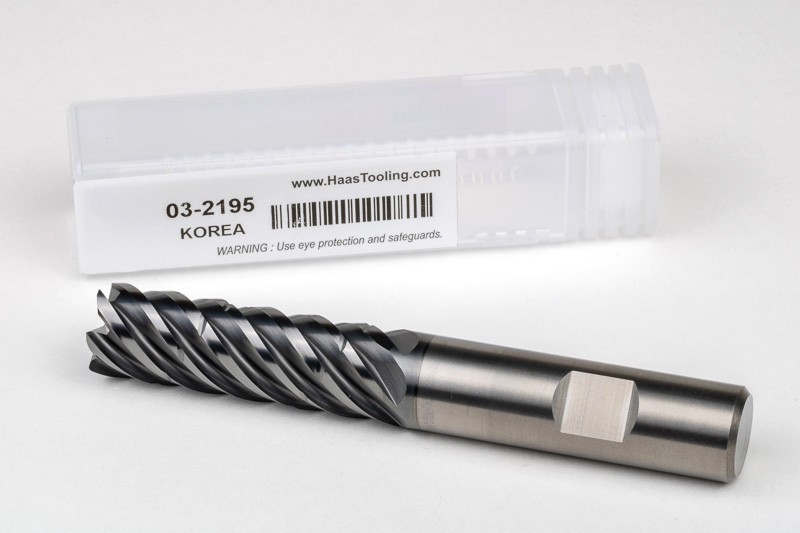

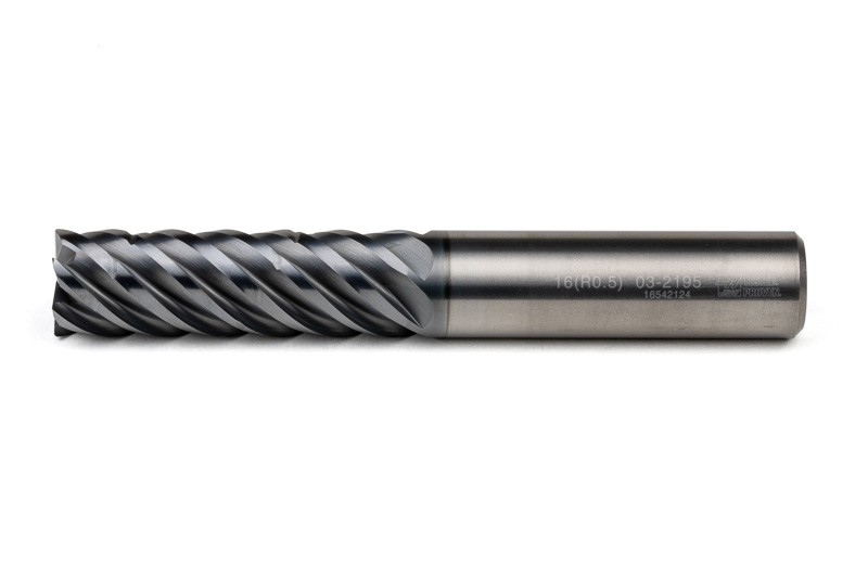

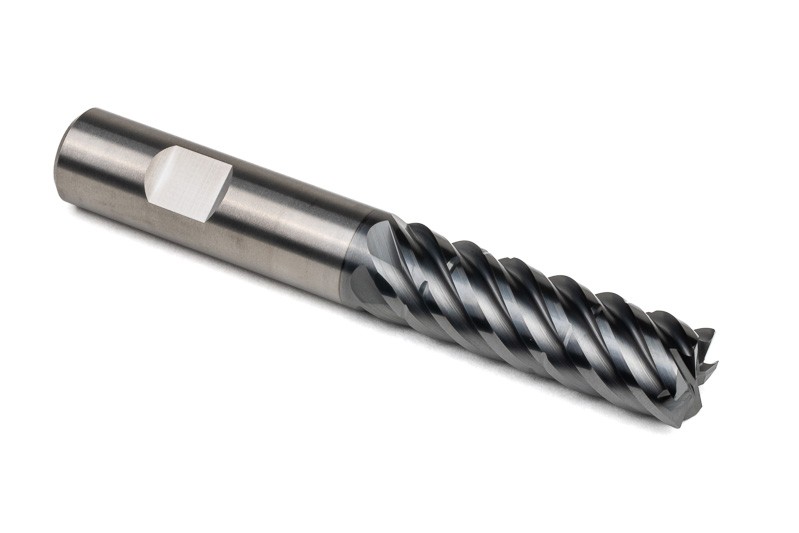

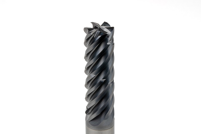

Deze HEPM hardmetalen schachtfrees met 6 groeven heeft een freesdiameter van 16 mm, met een Weldon-schacht van 16 mm, een lengte van snede van 50 mm (LOC), een radius van 0,5 mm en een totale lengte van 110 mm. Het heeft een hybride AlCrN-coating en is gemaakt om staal en roestvrij staal te frezen, maar kan ook sommige kwaliteiten gietijzer en legeringen voor hoge temperaturen frezen. Deze schachtfrees is ontworpen voor het middensnijden.

Middensnijden Ja
[CHW\RE] Afschuining \ Afmeting van de radius 0,5 mm
Coating Hybride AlCrN
Hoektype Radius
Land van herkomst Zuid-Korea
[ØDC] Snijdiameter 16,0 mm
Snijrichting Rechts
Materiaal Hardmetaal
Haas Frees-serie HEPM
[FHA°] Helixhoek 45
[LOC] Lengte van snede 50,0 mm
[NOF] Aantal groeven 6
[OAL] Totale lengte 110,0 mm
Primair werkstukmateriaal P - Staal, M - Roestvrij staal
Secundair werkstukmateriaal K-Gietijzer, S - Hoge temperatuur legering
[ØDMM] Schachtdiameter 16,0 mm
Schachttype Weldon
Meetsysteem Metrisch - ISO
Koeling door de spil Nr.
Variabele pitch Nr.
Gewicht 1,3 lbs \ 0,6 kg
