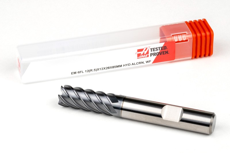

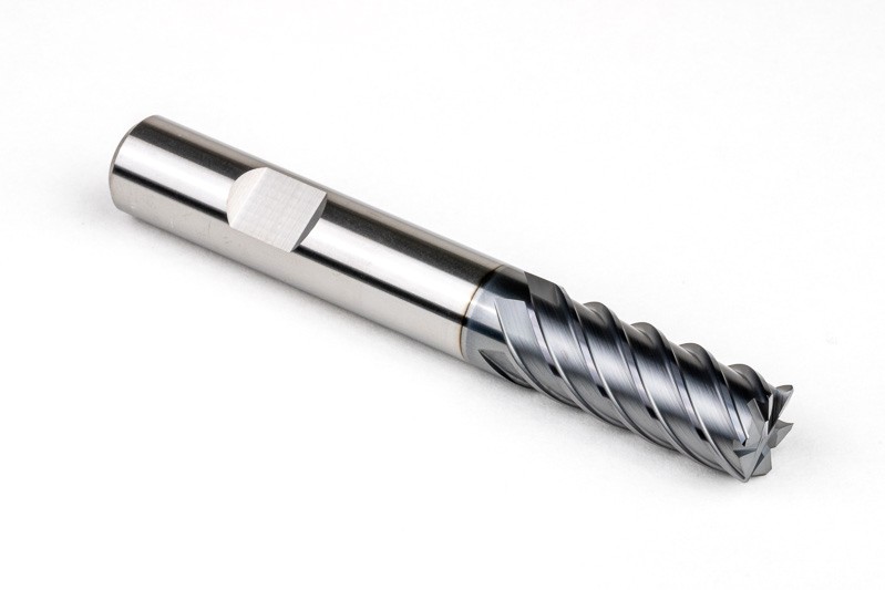

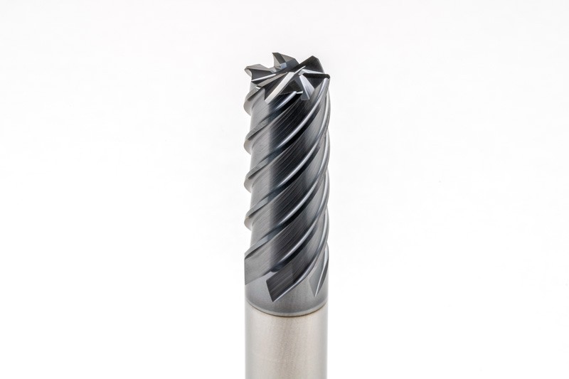

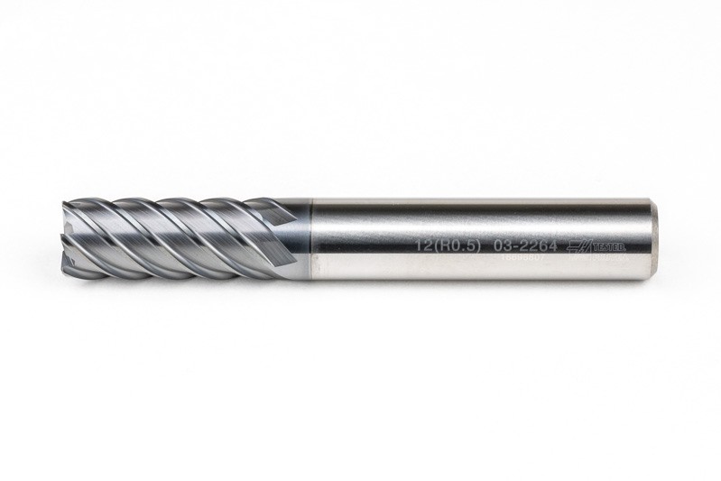

Deze HEHM hardmetalen schachtfrees met 6 groeven heeft een freesdiameter van 12 mm, met een weldon-schacht van 12 mm, een lengte van snede van 28 mm (LOC), een radius van 0,5 mm en een totale lengte van 85 mm. Hij heeft een hybride AlCrN-coating en is gemaakt om staal te frezen, maar kan ook sommige kwaliteiten gietijzer en geharde metalen frezen. Deze schachtfrees is ontworpen voor het middensnijden.
TECHNISCHE DOCUMENTEN
  • SNELHEDEN EN TOEVOER
Middensnijden Ja
[CHW\RE] Afschuining \ Afmeting van de radius 0,5 mm
Coating Hybride AlCrN
Hoektype Radius
Land van herkomst Zuid-Korea
[ØDC] Snijdiameter 12,0 mm
Snijrichting Rechts
Materiaal Hardmetaal
Haas Frees-serie HEHM
[FHA°] Helixhoek 45
[LOC] Lengte van snede 28,0 mm
[NOF] Aantal groeven 6
[OAL] Totale lengte 85,0 mm
Primair werkstukmateriaal P - Staal
Secundair werkstukmateriaal K-Gietijzer, H - Geharde materialen
[ØDMM] Schachtdiameter 12,0 mm
Schachttype Weldon
Meetsysteem Metrisch - ISO
Koeling door de spil Nr.
Variabele pitch Nr.
Gewicht 0,1 lbs \ 0,2 kg
