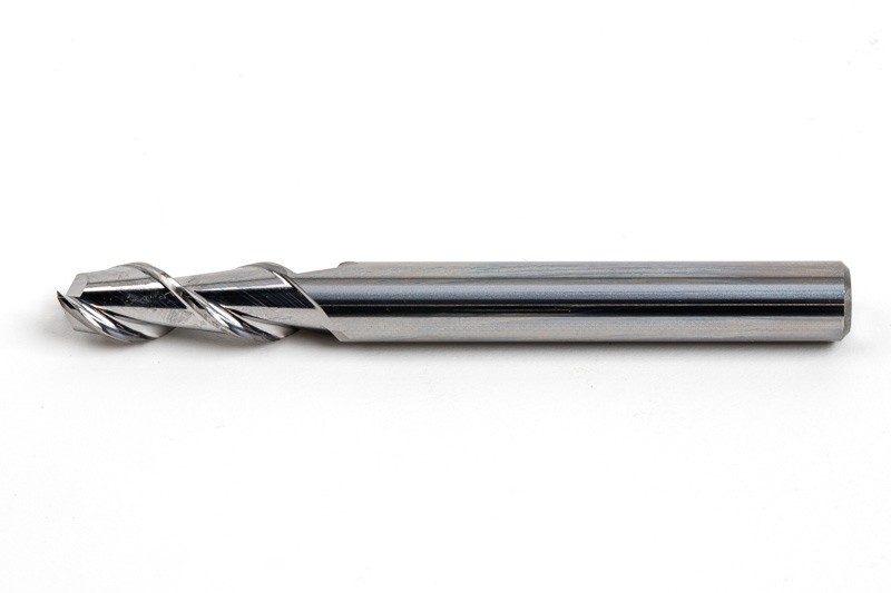

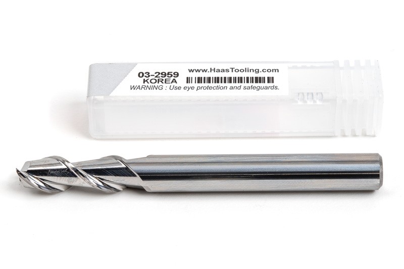

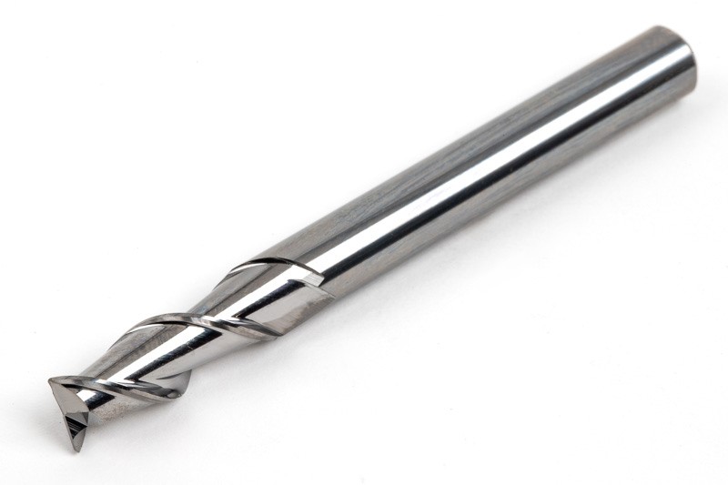

Diam. 5/16" Hardmetalen schachtfrees, 2 groeven, ongecoat, gladde schacht van 5/16" x lengte van snede van 13/16", radius van 0,015", HSAM3
Werkstuk #: 03-2959
EM 2FL 5/16(R.015)x5/16x13/16x3"
Prijs: 22.95 ( / eenheid)
20.97
Deze HSAM3 hardmetalen schachtfrees met 2 groeven heeft een freesdiameter van 0,3125 inch \ 5/16", met een gladde schacht van 5/16", een lengte van snede (LOC) van 13/16", een radius van 0,015" en een totale lengte van 3". Hij is ongecoat, en gemaakt om aluminium/non-ferro-materialen te frezen. Deze schachtfrees is ontworpen voor het middensnijden.
TECHNISCHE DOCUMENTEN
  • SNELHEDEN EN TOEVOER
ISO-MATERIAALTABEL
P - STAAL
M - ROESTVRIJ STAAL
K - GIETIJZER
N - ALUMINIUM EN NON-FERRO
S - HOGE TEMPERATUUR LEGERING
H - GEHARDE METALEN
- PRIMAIR WERKSTUKMATERIAAL
- SECUNDAIR WERKSTUKMATERIAAL
Middensnijden Ja
[CHW\RE] Afschuining \ Afmeting van de radius 0,015 inch
Coating Ongecoat
Hoektype Radius
Land van herkomst Zuid-Korea
[ØDC] Snijdiameter 0,3125 inch \ 5/16"
Snijrichting Rechts
Materiaal Hardmetaal
Haas Frees-serie HSAM3
[FHA°] Helixhoek 45
[LOC] Lengte van snede 0,813 inch
[NOF] Aantal groeven 2
[OAL] Totale lengte 3,0 inch
[ØDMM] Schachtdiameter 0,3125 inch
Schachttype Glad
Meetsysteem Inch - ANSI
Koeling door de spil Nr.
Variabele pitch Nr.
Gewicht 0,1 lbs \ 0,1 kg
