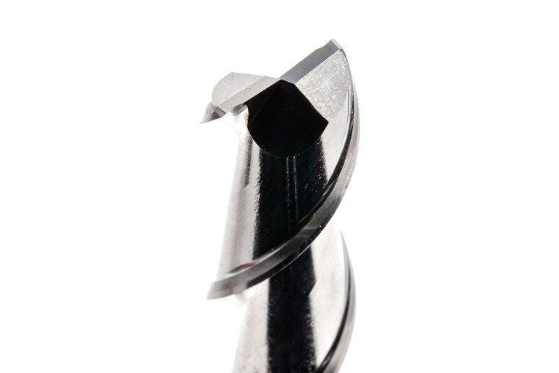

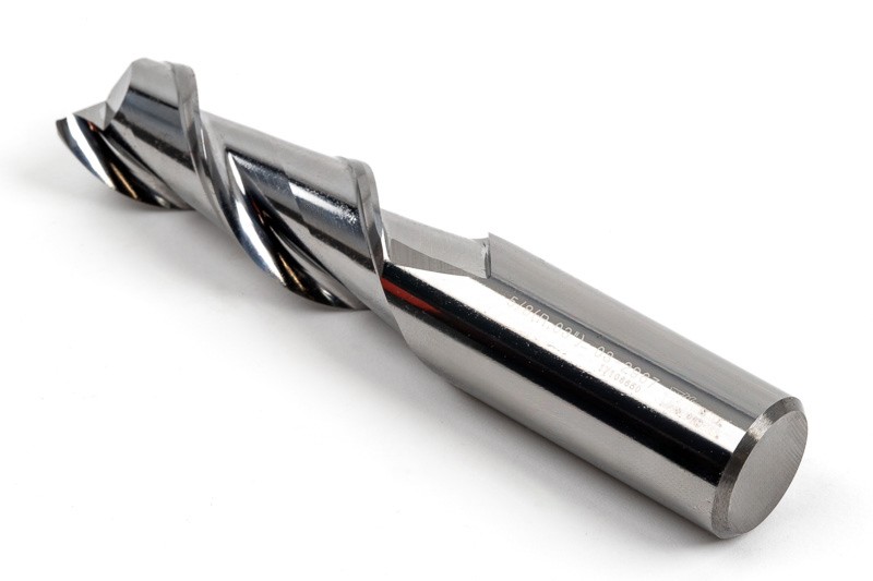

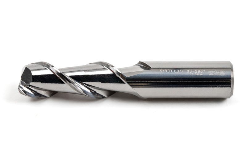

Deze HSAM3 hardmetalen schachtfrees met 2 groeven heeft een freesdiameter van 0,625 inch \ 5/8", met een gladde schacht van 5/8", een lengte van snede (LOC) van 1-5/8", een radius van 0,03" en een totale lengte van 3-1/2". Hij is ongecoat, en gemaakt om aluminium/non-ferro-materialen te frezen. Deze schachtfrees is ontworpen voor het middensnijden.

Middensnijden Ja
[CHW\RE] Afschuining \ Afmeting van de radius 0,03 inch
Coating Ongecoat
Hoektype Radius
Land van herkomst Zuid-Korea
[ØDC] Snijdiameter 0,625 inch \ 5/8"
Snijrichting Rechts
Materiaal Hardmetaal
Haas Frees-serie HSAM3
[FHA°] Helixhoek 45
[LOC] Lengte van snede 1,625 inch
[NOF] Aantal groeven 2
[OAL] Totale lengte 3,5 inch
[ØDMM] Schachtdiameter 0,625 inch
Schachttype Glad
Meetsysteem Inch - ANSI
Koeling door de spil Nr.
Variabele pitch Nr.
Gewicht 0,4 lbs \ 0,2 kg
